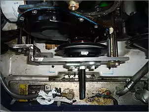

Ich hatte auch den Motor abgestützt, vorderen Halter abgebaut, mit Abzieher runter und dann mit einer Metallplatte am Block verschraubt mit dem Abzieher wieder drauf gedrückt.

Danke für die guten Tipps. Gewinde in der Kurbelwelle ist mir neu...bin gespannt..
Das schon andere den vorderen Motorhalter im eingebauten Zustand des Motors ausgebaut haben beruhigt mich und bestärkt mich bei meinem Vorhaben.
