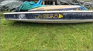

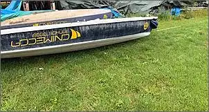

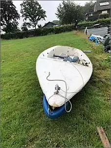

hab mit einem Kumpel eine Jolle bekommen. Wir wollen nur das zwingend nötigste machen, Segel u Mast sind i.O.
Wir überlegen ob wir die abgewetzten Stellen im Fussraum ausbessern, habt ihr eine Empfehlung? Durch das ausbleichen bei der dunkelblauen Borte, erkennt man die Werbung des Vorbesitzers deutlich auch nachdem die gelbe Schrift ab ist. Kann man das mit einfach folieren oder was sind eure Empfehlungen. Wollen keine Regatta gewinnen sondern die Natur auf dem Wasser genießen.
Vielen Dank für hilfreiche Ideen und Anregungen

Ja das geht

Für den Innenraum das graue : Interdeck - Rutschfest und stabil.
Aussen folieren ist das einfachste wenn man es kann oder machen lässt.

oder einfach grundieren und überstreichen mit einer guten Farbe

Guten Morgen ralfschmidt,
haben als Lack die Super Gloss HS von International rausgesucht. In oceanblue… Es bleibt spannend.

naja oder das "Große" Programm mit Nassschleifen und Stufenweise raus polieren... wird dann aber ein bisschen mehr Arbeit und eher ein Projekt fürs Winterlager...
