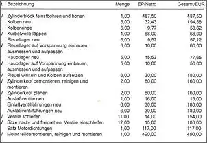

Muss mein Mercruiser v6 4,3 Liter von 1991 Instandsetzer.
War bei einer FachWerkstadt, die haben den Motorblock zerlegt und folgende arbeiten angeboten.
Was haltet ihr von den Preisen. ???
Im Netz hab ich schon Motoren generalüberholt für 2800 Euro gesehen.
Beste Grüße
[ATTACH]Anhang 887867[/ATTACH]

Generell ein korrektes Angebot.
Mich persönlich würde interessieren welche Kolben (Hersteller/Übermassangabe) bei dem Stückpreis verbaut werden.
Diese 2.800€ generalüberholten Motoren aus dem Netz sind mit Vorsicht zu geniessen.

Nochmal nachrechnen und dann Netto und Brutto unterscheiden

Wenn die Arbeiten wirklich so gemacht werden, finde ich den Preis o.k.

Warum interessiert dich der Hersteller Bzw. Noch wichtiger warum das Übermass ??
Was hat es mit dem Übermass Aufsicht. ?
Gruß Thomas
Weil, wenn der Motor aufgebohrt und gehohnt wird, dann auf erstes Übermass
Heißt, neue Kolben
Wenn Du da die alten Kolben einbaust plumpsen die runter wie son Stein den Du in Brunnen schmeisst
( na ja, so ähnlich )
Gruß 45meilen

Neue Kolben sind im Angebot mit drin.

Wenn Karsten fragt hat das schon einen Grund.
Glaubst du in USA gibt es nur TOP Qualität?
Wenn ein Kolben 32€ kostet, abzüglich Zoll Einfuhrumsatzsteuer und der Händler in USA verdient auch noch, dann würde ich auch nachdenklich.

Na ja es werden halt die normalen Standart Kolben sein Sealed Power Hypereutectic Cast Pistons 1985-2005 Chevy 4.3L V6 und da kostet der Satz halt nur 105-125$ plus Ringe.
