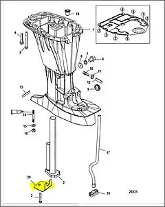

Hallo, bei meinem AB war dieses Teil gebrochen. Das hat ein quietschendes Geräusch erzeugt. Schau mal in die Auslassgitter des Auspuffs, hier kann das abgebrochene Teil zu sehen sein.Klicken Sie auf die Grafik für eine größere Ansicht

Standard Quietschgeräuch Mercury
Hallo Petra
Vielen Dank für die Info konnte anhand deiner Explosionszeichnung gezielt nachschauen. Habe daraufhin diesen Stützwinkel abgeschraubt und konnte sehen das sich die oberen Auflageflächen in das Aupuffrohr schon etwas eingearbeitet haben also ersichtliche Scheuerstellen vorhanden. Könnte mir gut vorstellen das dieses Alublech durch Motor Vibration und Reibung Metall auf Metall solche geräuche verursachen könnte. Würde aber meinen das es durch Drehbewegung etwa wie eine trockenlaufende Welle herstammt aber wie gesagt es ist alles möglich. Werde mal diese 2 Kanten durch Kunststoff schützen vielleicht ist es die Ursache. Gruß Gert

Hallo, bei meinem AB war dieses Teil gebrochen. Das hat ein quietschendes Geräusch erzeugt. Schau mal in die Auslassgitter des Auspuffs, hier kann das abgebrochene Teil zu sehen sein.Anhang 796272
Hallo, ich habe genau das gleiche kaputte Blech. Kannst du mir sagen, wo man das bekommt? Finde irgendwie nichts... danke
Edit
Das alte Teil hat die Nr 893770
Gibt es nicht mehr, wurde ersetzt durch 8M4503628
Das kannst Du bei jedem Mercury Händler ordern und kostet 3,12 Euro plus Steuer.
