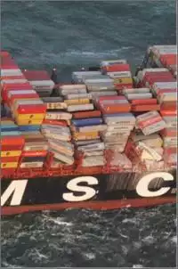

Also bei dem Bild (Quelle NDR) kann ich mir kein Erklärmodell zurecht legen. Wir hatten doch nur Starkwind mit stürmischen Böen, also böig max 9Bft.? Das juckt so einen Riesen gar nicht.

Wissen wir eigentlich schon wie die Container koppheister gegangen sind?
Heute gab es in der Lokalpresse einen Artikel, wo sich - ich hoffe ich gebe es jetzt einigermaßen sinngemäß wieder - ein Schiffsbausachvertändiger wohl dahingehend geäußert hat, dass die Laschung vermutlich nicht, oder nicht ordnungsgemäß vorgenommen worden sein bzw. das die Laschung schlicht versagt haben könnte. Die obersten fünf Containerreihen würden bei dieser Schiffsklasse üblicherweise gar nicht gelascht (Wie auch bei der Höhe der Containerstapel an Deck?), sonder nur von den (an den vier Containerecken befindlichen) Twistlocks gehalten. Zeit ist bekanntlich Geld, gerade bei den Hafenliegezeiten zum Be- und Entladen. Aber zurück zum Thema ... dazu schwere See und Rollbewegungen, dann können die ungünstigen Schwerpunktverhältnisse - oder gar brechende Twistlocks - halt mal dazu führen, dass Container über Bord fallen. Dazu gab es eine erklärende Zeichung der Schwerpunktverhältnisse, welche ich hier mal Freihand wiedergebe. Irgendwo meine ich auch mal gelesen zu haben, dass wohl um die 1.200 Container jedes Jahr über Bord gehen.
Stimmt, es war kein besonders schwerer Sturm, aber es betrifft den Schwerpunkt der Containerstapel, die dann leichter aus dem Lot geraten. Die bf-Mathematiker können ja mal den Taschenrechner zücken: Ein 40-feet Standard-Container mißt 12.032 x 2.352 x 2.395 mm, davon 5 übereinander, deren Schwerpunkt irgendwo in der Mitte auf Höhe des dritten Containers. Wie hoch darf die Neigung bzw. Rollbewegung sein, bevor solch ein Container-Stapel umfällt? Der Schwerpunkt dieses einen Stapels liegt horizontal irgendwo bei knapp 1,17m, das Ganze in der Vertikalen 12m hoch, irgend wo bei ca. 6-7m Höhe der vertikale Schwerpunkt ... ich denke da braucht es nicht viel Neigung bis fünf oder mehr gestapelte Contianer umfallen. Wenn der Containerstapel dann nicht einmal in der Schiffsmitte, in dessen Lot steht, sondern Außenhalb, dann dürfte so ein Stapel noch schneller umkippen. Aber ich bin kein Experte.
Wenn dann noch eine der unteren Laschstangen bricht, oder nicht richtig festgezogen war bzw. sich aufgrund ständiger Bewegungen von selbst gelöst hat, bei einem Container der weit tiefer bzw. weiter unten im bzw. auf dem Schiff lag, dann ändern sch die Schwerpunktverhältnisse des darüberliegenden Stapels aus 7,8,9 oder mehr Contianern dramatisch ... mit dem bekanntem Ergebniss.

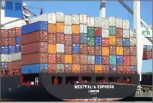

Das ist auch nicht richtig.Bridgefittings müssen von Hand gesetzt werden und dies passiert nur noch auf alten Feederschiffen.Ein Schiff dieser Größenordnung setzt nicht einen davon
Das ist kein Feeder.
Hits:	180
Größe:	73,7 KB
Aber grundsätzlich wollte ich nur darauf raus, dass das Wetter für die Havarie eher eine untergeordnete Rolle spielte.
Anhang 825106
Gut erkannt,deshalb erkläre mal wie du 1.Bei Überhöhen Bridgefittings setzen möchtest und 2.Wo du da welche siehst?
