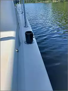

Guten Abend alle zusammen,
ich fürchte ich brauche mal euren geschätzten Rat, bzgl. meines Fäkaltank Absaugeanschlusses. (Siehe Foto)
Ich habe mein Boot letztes Jahr in Holland gekauft und beim ersten Versuch meine Chemietoilette an der Absauganlage leer zu pumpen musste ich feststellen, jeht nich.. Der Saugrüsssel passt zwar in die Öffnung, aber wohl nicht richtig und zieht daher wohl soviel Nebenluft das nur ein kleiner Rinnsal im Schaufenster zu sehen war, also der Tank wurde nicht wesentlich leerer.. gibt es hierfür spezielle Adapter? Oder muss ich einen anderen Anschluss einbauen der für deutsche Standards geeignet ist? Hat da jemand Erfahrung mit und kann mir Tipps geben?
Mit bestem Dank für sachdienliche Hinweise...
Peter

Moin, also ich hab die gleichen Stutzen, geht auf beiden Seiten, bei den meisten Absauganlagen habe ich konische Anschlüsse gehabt, die haben sich richtig angesaugt.

Hallo Peter,
ich habe bei mir zusätzlich den Adapter zum einschrauben (das schwarze Kunststoffteil).

Ich vermute die Öffnung in der Mitte ist zu eng für die Saugrüsselspitze, er geht nicht ganz rein. Oder stell ich mich nur blöd an?

es gibt zwei verschiedene Absaugeinrichtungen.
eine Version mit metallischem Gewinde wird in den Stutzen geschraubt, dabei darf natürlich auf keinen Fall ein Sicherungsseil für den Deckel vorhanden sein! Deshalb haben die Fäkalienstutzen meistens erst gar kein Sicherungsseil.
Die zweite Version ist ein leicht konischer Gummirüssel, der in den Fäkalienstutzen gedrückt und gehalten wird.

Wir haben den gleichen Anschluss und der funktioniert auch mit beiden Varianten, Gummi und Gewindestutzen. Den mit Gewinde darf man nicht zu fest einschrauben, sonst kriegt man den anschließend kaum wieder ab.
Wenn bei Dir nicht gerade irgendwo innen (es ist kein Chemieklo meine ich!) zum Tank hin Nebenluft gezogen wird ist das doch das Geschick des Absaugers. Ober warst Du an einer Selbstbedienung?

Nein da ist keine Pumpe dazwischen. Es handelt sich um ein normales Chemieko (Ist wohl bei vielen Searay 240 DA Standardausstattung). An dem Klo liegen zwei Schläuche an, eines etwas dicker zum Absaugen und eines etwas kleiner um Luft rein zu lassen, einen großen Fäkaltank habe ich nicht.
Das Boot ist ja neu und ich habe dementsprechend noch keine Erfahrung, aber ich habe es einmal an einer SB Absaugung probiert, ich habe eine Münze in den Automaten gesteckt, den Absaugrüssel in die Öffnung gedrückt, den Hebel umgestellt und das Boot quasi damit auch vom Steg weggedrückt, mit der anderen Hand das Boot wieder zurückgezogen und versucht den Saugrüssel so in der Öffnung zu halten das es weiter saugt.. das ist doch ein Krampf.. naja so kann ich mir nicht vorstellen das es richtig läuft. Der Saugrüssel muss fest in die Öffnung passen, das ist bei mir aber nicht der Fall. Insofern frage ich mich ob es daran liegt das hier was Holländisches verbaut ist. Ist ja nur eine Theorie..

wie sah denn 'Rüssel' der Absaugstation aus? War der aus Gummi? Es gibt auch 'Rüssel' aus Metall. Damit bekommt man kein Vakuum hin. Damit habe ich mich auch schon mal versucht. Für diese speziellen Fälle habe ich ein selbstgebauten Adapter, den man in den Stutzen am Boot einschraub und dann mit einer Gummimuffe, die den Metallrüssel aufnimmt.
Metall auf Metall geht nicht.

Heute ausprobiert, der Adapter passt beim Standard SeaRay Anschluss

Waren dann noch gleich zur Abpumpstation gefahren, hat tadellos funktioniert.

Jupp. [emoji106] Genau den gleichen hab ich letzte Woche bei Top Licht geschossen, und gestern ausprobiert. Ich kann bestätigen. Das geht und zwar echt gut [emoji41][emoji106]. Wusste doch das hier was nicht so ist wie es soll. Danke und Handbreit..
