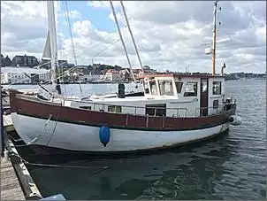

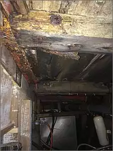

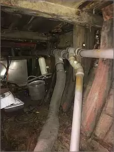

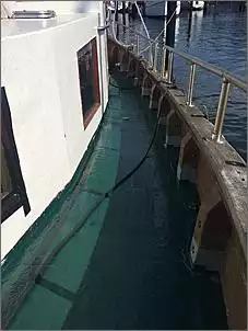

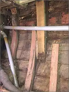

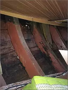

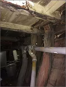

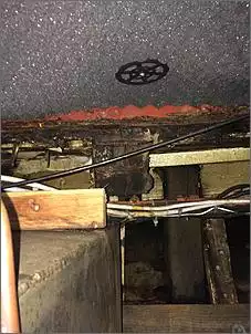

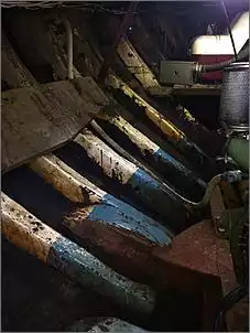

Erstmal ein wenig zu mir: Ich bin ein 23 jähriger Student aus dem tiefsten Bayern, der in den hohen Norden gezogen ist, um nah am Meer zu Leben und mir den Traum vom eigenen Boot zu verwirklichen.
Ich habe dieses Jahr dann angefangen mir viele Boote anzuschauen. Dann kam die Anzeige von diesem Segelkutter, der quasi direkt vor meiner Haustür liegt.
Kurz gesagt: Ich habe ihn mir angeschaut und mein Herz ist sofort höhergeschlagen. Entgegen aller Vorsicht habe ich mich entschlossen diesen zu kaufen.
Zurecht könnt ihr mich an dieser Stelle darauf hinweisen wie unüberlegt diese Entscheidung als Bootsneueinsteiger war.
Der Kutter hat aber auf mich einen guten Eindruck gemacht und war auch nicht heruntergekommener, als viele GFK und Stahlboote die ich mir angeschaut habe.
Ich habe mir einen Großteil des Eichen Rumpfs angeschaut. Ich konnte keine nassen oder morsche Stellen unter der Wasseroberfläche finden. Das Problem sind jedoch die Aufbauten.
Die gesamten Aubauten sowie das Deck wurden mit Glasfasermatten laminiert (Die Außenhaut jedoch nicht). Das Deck ist, bis auf an einer Stelle, überall fest. Jedoch ist bei einigen Fenstern der Bereich der Aufbauten ziemlich durch. Die Dichtungen sind marode... und von da kam dann das Wasser rein. Gerade an diesen Stellen ist das Deck von unten ziemlich angeschlagen.
Ich habe da schon einen Azubi aus der ansässigen Holzboot Werft drüber schauen lassen. Dieser hat mir geraten, bloß nicht das ganze Deck aufzureißen und anzufangen das Deck neu aufzubauen. Da das Deck eh schon gestützt wird, soll ich nur schauen, dass von oben kein Wasser mehr reinkommt. Also ggf. einfach noch mehr Lagen Glasfaser draufpacken und darauf achten, dass das Wasser gut abläuft.
Mein bester Kumpel ist Schreiner und wird sich auch für längere Zeit mit dem Kutter befassen. Die Aufbauten und Fenster können deswegen fachmänisch repariert werden.
Ich wollte jetzt einfach mal nach eurer Meinung fragen. Vielleicht seht ihr ja Sachen auf den Bildern, die ich nicht sehe. Vielleicht bekomm ich ja Zuspruch, vielleicht ratet ihr mir aber auch das Teil schleunigst loszuwerden. Das würde ich sehr schade finden, da ich eigentlich viel Zeit und Lust habe. Nur Geld ist halt nicht grenzlos vorhanden.
Ich freue mich über alle Antworten
Gruß Max

Als Student mal eben einen alten Holzkutter kaufen? Sind die BAföG-Sätze inzwischen dermaßen angehoben worden?
Alle Achtung.
Zu deinen Fragen:
Also bei Holz muss alles Holz, das angegammelt ist, raus. Da gibt es auch keine Kompromisse, alle angemoderten, farblich veränderten Holzteile müssen entfernt werden, wenn man das nicht macht, sollte man gar nichts machen, denn jeder weitere Investition wäre weggeworfenes Geld.
Auf den Fotos sieht man sehr wohl bereits zusätzlich eingefügte Spanten, oder das, wofür der Reparateur den Holzscheit gehalten hat, den er da eingesetzt hat, also ist der Rumpf keineswegs mehr in Ordnung, der sollte/müsste saniert werden.
Auch sieht man an den meisten Spanten, dass sie von unten her verrottet sind bzw. dabei sind, zu verrotten, die müssen alle neu.
Insgesamt muss das Boot vollkommen neu aufgebaut werden, wie ich das sehe.
Warum, glaubst du denn, wurde dieser Kutter verkauft? Weil er noch praktisch wie neu war?
Wie auch immer, nutze das Teil als schwimmendes Wochenendhaus oder so was, fahr damit nicht durch die Gegend, schon gar nicht auf See.
Nennt man sowas nicht Leichenhemd?

Also auch ich gebe dem Bootfan Dieter hier Recht. Der Kutter müsste wirklich
von Grund auf restauriert werden. Die Holzteile sind mehr als marode und selbst
die Stahlträger sind extrem verrostet. Ich hätte hier Angst unter Tage zu arbeiten
und denk bitte auch an die Gesundheit von deinem Schreinerkumpel.
Schnell - ganz schnell verkaufen bevor Du noch das Bergen und die Entsorgung
bezahlen musst.

Mal ins Blaue, wäre es möglich den Rumpf mit vielen Schichten Glasfasermatten und Epoxi zu überziehen, so das es nachher ein GFK Boot ist?
Genau das ist das zuvor schon erwähnte Leichenhemd anziehen!
Hilft als letzte Maßnahme soweit das man dann dem Morschen Holz
regelrecht beim weiteren schnelleren Morsch werden zuschauen kann.

Ich glaube restaurieren ist ja eh nicht. Also fettes Leichenhemd rüber und dann sinkt der Kahn auch nicht. Das sollten junge Kerle doch hinkriegen.
Der Kahn wird keinen Schönheitspreis gewinnen aber er wird schwimmen.
Wenn der Motor läuft wird er auch fahren.
Dann dafür sorgen das nix reinregnet.
Nicht entmutigen lassen.
Sachverständigen? wirklich? Das Ergebnis kennst Du doch schon vorher.
echt jetzt
Haste mal ausgerechnet, was das Laminieren an Material kostet? Reines Geldverbrennen. Das Boot wird trotz Leichenhemd munter runtergammeln.
Nee, bei aller Liebe, aber dieses Boot iss ein Grab.
Neben Geldverbrennen würden uns die Zeitrechnungen mehr Sorgen machen,
bis der Rumpf Lackfrei und dann getrocknet ist und damit GFK darauf halten kann.
Da vergehen Jahre, es müßten ja auch zuvor alle Schadstellen Überarbeitet werden.
Was Morsch ist raus und neu rein, alleine da ist eine lange Zeit einzurechnen bevor
es dann mit GFK weitergehen kann, was bei Überkopf Arbeiten auch kein wirklicher
Spaß ist und alles zu dem in kleinen Einheiten erledigt werden sollte
bzw. muß.

Ich gebe zu ich kenne die Kosten nicht. Er hat nun mal das Boot. Was kostet sowas denn? Wenn er sagen wir mal auf 2cm aufdickt ist es dann nicht egal, dass das Holz weggammelt? Er könnte es doch sicher bis auf einige Verstrebungen komplett rausreißen? Trocknungszeit? Er baut doch quasi einen Rumpf um den Rumpf ?
Ist doch bestimmt günstiger als das Holzboot fachgerecht zu reparieren.also Holzteile austauschen.

Ich glaub, das du uns jetzt veräppeln willst, oder?
Die Menge an Harz und Matten kosten für diese Fläche ein Vermögen. da brauchste viele viele Liter Harz.
Ab deinem 3. Satz finde ich eigentlich keine Worte mehr zum antworten.
