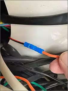

in diesem Jahr reißen irgendwie die Probleme nicht ab und ich weiß nicht wo ich anfangen soll.
Anfangs hatte ich Probleme mit dem ansteuern meiner Trimmklappen und dann mit der Ankerwinde.
Trimmklappen: Wippschalter war defekt also ausgetauscht. Jetzt ist aber das Problem, dass kein Strom am Schalter ankommt. Direkte mal eine Brücke von der Batterie an den Schalter gelegt und alles gut und geht. Klicken Sie auf die Grafik für eine größere Ansicht
Hits:	87
Größe:	39,2 KB
Messung vom Schalter zur Sicherung kein Strom. Messung nach Sicherung ebenfalls kein Strom. Sicherung i.O. Das Kabel ändert auch die Farbe von Orange in Rot/Schwarz und verschwindet dann im Nirvana.
Also erste Frage, weiß jemand wohin das Kabel läuft und ob da noch einmal irgendwo eine Sicherung ist.
Anker: Relais klickt bei Bedienung des Schalters aber es tut sich nix. Strom kommt ebenfalls nicht am Motor an.
Frage: Kann mir jemand sagen wo die Relaisbox der Ankerwinde versteckt ist?

Hallo Volker,
kann dir nur sagen, wo das Ladegerät ist.
Du findest es, wenn du in der Unterflur die Revisionsklappe oben am Himmel aufmachst.
Es ist dann an der Rückwand.
Isa & Danijel

Vielleicht hilft das ja weiter
Bedienungsanleitung für die Motorbootpanels
305,306, Cockpit und Leistungsteil
In Google eingeben ( Steuerung und Sicherungen Panel )
Alles in unterflur hinter besagten Deckel
Viel Erfolg
Beste Grüsse Daniel

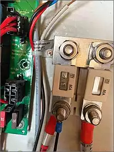

Guten Morgen,
vielen Dank das war sehr hilfreich und der Übeltäter war auf einem Schlag gefunden.
Eine Schmelzsicherung 80A war durchgeschmort.
Hits:	187
Größe:	68,6 KB
Ich habe aber den Kühlschrank ausgebaut und bin so besser an alles dran gekommen, aber in der Bavaria bei mir müsste man eigentlich, wie von euch beschrieben, den Himmel abschrauben.
Lieben Dank!
Volker

Zitat von Volker76 Beitrag anzeigen
Guten Morgen,
Anhang 879723
Lieben Dank!
Volker
wenn eine 80A Sicherung durchgeht dann würde ich aber dringend nach dem Warum suchen.

mein elektrisches Schiebedach hat ja schon immer die Macke gehabt das es ab und zu nicht zu schliessen war. Erst wenn ich den Hauptschalter einmal aus und wieder angemacht habe ging es zu schliessen.
Jetzt geht es nur noch auf, ein neues Steuergerät für das Schiebedach habe ich schon eingebaut und trotzdem geht es nicht zu. Wir haben die Schaltrelaus mal gebrückt dann geht es zu.
Rausbekommen haben wir das von der Schalttafel das Signal unten an der Verteilertafel nicht ankommt.
Die Schaltafel hat ja nur 3 Kabel ( Bussystem ) Da kann ich nichts messen oder ?
Im Prinzip bräuchte ich eine alte Schalttafel wo die Funktion, Schiebedach noch heile ist um zu testen ob es da dran liegt, eine neue Schalttafel kostet mal ebend 420 € und das wollte ich auf Verdacht nicht investieren.
Also hat noch jemand eine Schaltafel rumliegen die er mir mal leihen könnte ?

  #546
Alt 08.06.2020, 19:33
Benutzerbild von jogibaer1509
jogibaer1509 jogibaer1509 ist offline
Registriert seit: 02.05.2004
Ort: Hamburg / Malchow
Beiträge: 1.499
Boot: Beneteau GT
962 Danke in 648 Beiträgen
Hallo Torsten,
ich hatte auch das Problem mit dem Schiebedach. Stoppte immer in der Mitte. Ich hatte auch die Elektronik im Verdacht. Ich habe mir den Öffnungs- bzw. Schließvorgang ganz genau angeschaut und festgestellt, dass das Schiebedach auf der Backbordseite am Dach schabt, ganz leicht, kaum feststellbar. Seit dem letzten Jahr sprühe ich die Wangen von Schiebedach mit Gleitspray ein und siehe da es geht alles super. Musst ich dieses Jahr auch wieder machen.
Vielleicht schaust du einfach mal, ob Dein Schiebedach am Hardtop 'scheuert'. Ist von unten nicht ersichtlich.
Viele Grüße von Jürgen
  #547
Alt 08.06.2020, 20:02
Benutzerbild von torsti58
torsti58 torsti58 ist offline
Registriert seit: 13.03.2010
Ort: Bremen-Nord
Beiträge: 2.784
Boot: Pedro Skiron 35
Rufzeichen oder MMSI: DD4298
19.409 Danke in 4.310 Beiträgen
Hallo Jürgen,
danke für den Tip aber ich habe das Dach jetzt ausgehakt und es läuft relativ leicht.
Das Problem ist ja das nix passiert wenn ich das Dach zumachen will, es klickt ja nicht mal das Relai.
Gruß Torsten

Zitat von torsti58 Beitrag anzeigen
Hallo Jürgen,
Vielleicht ist das Relais kaputt?

Hallo Christoph,
die Relais funktionieren, habe ich schon getauscht. Es kommt kein Signal vom Schalter an der Verteilertafel ( Sicherungspanell ) an.
In der Bildmitte die 4 Kabel gehen zur Steuereinheit vom Schiebedach. Das Signal für auf kommt an aber für zu passiert nix.
Wenn ich die Kabel tausche geht das Schiebedach zu aber nicht auf.
Hits:	170
Größe:	86,5 KB
Gruß Torsten
