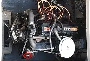

Moin zusammen,
nachdem mir Konny's Tipp mit dem Kochen des Balancers nicht aus dem Kopf wollte, habe ich mir noch einige Alternativen überlegt. Da unsere Hippe verpflegungstechnisch bestens gerüstet ist, wären Kocher und Topf verfügbar. Der Gedanke das Frühstücksei gleich mitzukochen hatte was, wenn es dann nicht klappt, könnte ich immer noch das Ei drüberschlagen.
Andererseits bin ich ein Freund der Kaltverformung. Die Idee war mit meinem Scherenwagenheber die Scheibe auf ihren Platz zu drücken, oder eine Kombination aus Beidem.
Hier mal der Übeltäter:

Also erst mal das Werkzeug aus dem Kofferraum holen, und siehe da ich war ja auch stolzer Besitzer eines Hydraulikwagenhebers.
Extra im Urlaub für alle Trailereventualitäten gekauft.
Da die Hippe ein GFK-Schott zum Motorraum hat welches vom Plichtboden abgefangen wird könnte es klappen, wenn es maßlich alles passt.

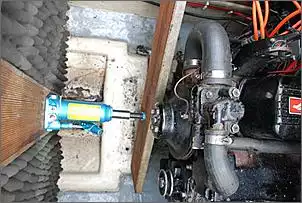

Also keine Zeit mehr zum Wasserkochen, Scheibe angesetzt, den 500 gr. Hammer demonstrativ daneben gelegt. Schnell noch 2 passende Bretter vom Trailerparkplatz besorgt (Vielen Dank liebe Stegbauer), die passten genau - zumindest das Brett welches senkrecht vom Bootsboden bis genau unter den Schottrand passte.
Hits:	182
Größe:	63,7 KB
Jetzt das zweite Brett an die Scheibe halten, den Wagenheber ausfahren und zwischen die Stegbretter setzen. Und dann, pumpen.
Hits:	2413
Größe:	95,6 KB
Die Scheibe bewegte sich an ihren Platz und alle Sorgen fielen von mir ab.

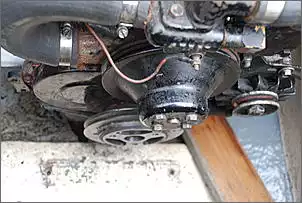

Jetzt noch schnell den Keilriemen drauf, bevor ich den vergesse und da war es, dass Problem des Tages. Das Gewinde im Gehäuse der Lima kam mit der Verstellschraube heraus, da hielt nichts mehr. Also wiedermal auf den Weg zum Bootsshop gemacht und 8mm Schrauben und Sechskantmuttern besorgt.
Wieder am Boot angekommen war Bernd (Vista) nebst Gattin vor Ort und freuten sich mit, dass die Hippe wieder flott war.
Die neue Schraube eingesetzt und fertig war die Laube.

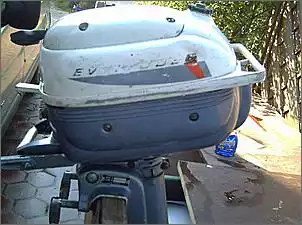

Und weil ich nun einmal ein Fan von alter Technik bin steht die nächste Bastelbude schon an:
Hits:	274
Größe:	75,3 KB
Das wird dann ein neuer Trööt: Hilfe wer kennt diesen Motor
Also nochmals vielen Dank an alle Tippgeber und Helfer.
1.) cool! ist halt ne alte Möhre, die wenigstens noch nen stabilen Rumpf Hat !
2.) NEIN, das war der Ingenieuer, der an die armen , gelangweilten Handwerker gedacht hat; 1/2 h mehr aufzuschreiben...
3.) steht doch drauf... Erwin rudert, oder Evinrud, niemals tut...
die Plakette ist auch schon im Bild, schreib mal die Nummern ab
Gruss Konny

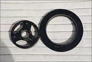

Diese Riemenscheibe ist gleichzeitig der "Harmonic Balancer"
Der wird gerne zerstört, wenn man den Abzieher außen an der Scheibe ansetzt.
Mir ist es natürlich Passiert
Mercruiser 4,3LX V6
Wo mir es aufgefallen ist das da was nicht stimmt beim heraus drehen, stand es schon ca. 5mm über. Kann man es noch reparieren???
mfg
Christian
