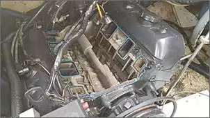

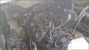

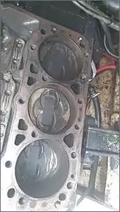

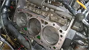

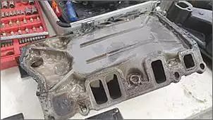

Standard Hier ein paar Impressionen meines Motors

Während der Reparatur der Kopfdichtungen vor 3 Wochen.

Zitat von Martin B Beitrag anzeigen
Anhang 881741
Anhang 881742
Anhang 881743
Anhang 881744
Anhang 881745
da ist eindeutig Wasser im Spiel, die Kolbenböden sind vom Wasser gewaschen und pikobello sauber…
Werner
Anhang 881741
Anhang 881742
Anhang 881743
Anhang 881744
Anhang 881745
In den Kühlkanälen ist Frostschutz zu sehen, dann wird es wohl kein Frostschaden am Motor sein.
Krümmer ist am wahrscheinlichsten.
Statt neuer Gusskrümmer, würde ich gleich eine Hitek-Edelstahlanlage nehmen.
Götz

Benutzerbild von Martin B
Martin B Martin B ist offline
Registriert seit: 12.03.2017
Beiträge: 23
Boot: Bavaria 330 Sport 2 x 5.7 GSi
3 Danke in 3 Beiträgen
Götz
Oh man, das macht mir jetzt aber mal richtig Mut. Gut, das ich gerade dieses Bild dazugetan habe. Klingt einleuchtend, muss man aber drauf kommen. Danke!!
Liebe Grüße Martin

Also die Ansaugbrücke ab war, waren die Wasserkanäle noch in Ordnung, damit die Dichtiung dichten kann ? Um die Wasserkanäle würde ich auch Dichtmittel beim einsetzen streichen.
Ich würde mal den Ölkühler abdrücken als erstes bevor ich noch mal den Motor zerlegen würde.
Warum Öl in der Bilge wenn das Wasser ins Öl kommt ??? Läuft der über oder was ? Dann sind sowieso alle Lager und die Nockenwelle und Lifter kaputt wenn da so viel Wasser im Öl war.
Ok, da habe ich keine zusätzliche Dichtmasse aufgetragen, hab mich wohl auf die neue Dichtung verlassen, einzig an den Stirnseiten hab ich die schwarze Masse verwendet. Den Ölkühler abdrücken- wo sitzt den der. Hinterm Motor?
Das Öl/Wassergemisch- der Schlamm drückt oben raus und läuft außen am Block herunter.
“ Dann sind sowieso alle Lager und die Nockenwelle und Lifter kaputt wenn da so viel Wasser im Öl war.”- kann der Motor dann noch so gut laufen?
Liebe Grüße Martin
