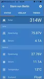

Registriert seit: 11.08.2012
Beiträge: 10.677
60.827 Danke in 10.014 Beiträgen
Also Ruhestrom ist Ruhespannung. Okay, notiert.
(Ich glaube alle anderen Postings waren mehr so Quatsch ).
Gerade produziert die Solaranlage bei einer Spannung von 75 Volt und
einem Strom von 4 Ampere rund 300 Watt Leistung.
Hits:	115
Größe:	26,3 KB
Die Formel ist also V x A = Watt.
Spitzenwert in den letzen Tagen war 2,4 KW (Kilowatt), also 2400 Watt Tagesprodution.
Aber Watt ist nicht gleich Wh (Watt pro Stunde), richtig?
Klaus: Der Laie staunt, der Fachmann wundert sich
Geändert von Fronmobil (15.05.2020 um 18:03 Uhr)

Und bitte, bitte keine "Watt pro Stunde". Diese Energieeinheit ist ein Produkt aus Leistung (Watt) und Zeit (Stunde). Wenn du also eine Solaranlage hast, die dir im Schnitt über vier Stunden bei 75 V 4 Ampére liefert, hast du 1,2 kWh gewonnen.
*Klugscheißermodus aus*
Hmm.....
4A ...Grübel. Schätze mal, dass ist der Ladestrom. bei 24V Bordnetz sind das gerade mal 0,384kWh in 4 Stunden bzw eine Dauerleistung von 96W.
*Superklugscheißermodus aus*
Das wäre quasi nur eine Erhaltungsladung, da die Batterien voll sind. Bei vollen Batterien und strahlendem Sonnenschein fließen bei mir teilweise nur 1A. Voll ist voll. Ist die Ladeschlussspannung erreicht schaltet mein Regler komplett ab. Bei 13,4 V schaltet sich die Anlage wieder ein. Bei 13,7V wieder aus. Alle 30 Tage wird bis 14,6V geladen für maximal 5 Minuten. Sinkt die Spannung unter 13,2V wird Entladung durch Benutzung angenommen. Dann wird einmal komplett geladen und der Zyklus beginnt von vorne. Laden bis 14,4V. Ruhen lassen bis 13,4V. Dann wieder bis 13,7 laden usw..
Pflegeprogramm. Der Lichtmaschinenregler (Sterling) macht das Selbe. Normal habe ich unter Motor etwas über 14V. Bei vollen Batterien schaltet der Regler aber komplett ab und die Spannung sinkt unter 14V. Die Ladegeräte von Victron machen es ebenso bei Landanschluss.
