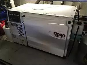

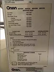

Ich habe einen cummins onan 6,5 KW aus 2011. eine Anleitung in Englisch habe ich . Die genaue Bezeichnung weiß ich jetzt nicht genau.

Diesen hier
