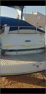

Hi ich habe ein Problem mit meiner Motorhaube und den viel zu unterdimensionierten Scharnieren. Das Problem ist dass die Scharniere so langsam aus dem GFK brechen. Die Motorhaube ist gleichzeitig auch die große Sonnenliege und somit auch recht schwer.
Hat das schonmal einer von euch gemacht? Oder hat einer eine Lösung wie ich die Scharniere an dem GFK befestigen kann?

Jaqueline,
Welches Modell hast Du?
Ich habe die 250 Signature und hatte das gleiche Problem.

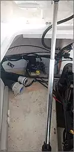

Ich habe es gelöst, indem ich den sehr ungünstig platzierten Stellmotor zum Öffnen ausgebaut habe und einen langen so montiert habe, dass er die Haube nach oben drückt.
Der jetzige ist in seiner Platzierung so, dass er die Haube Richtung Bug schiebt und der Drehwinkel als resultierende Kraft, nach oben öffnet.
Das zieht sehr stark an den hinten angeschlagenen Scharnieren, die sich dann aus dem GFK rausarbeiten.
Wenn ich nachher kann, dann suche ich noch mal Bilder raus, sollte das Dein Problem lösen können.

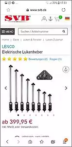

Also,
Ich habe den folgenden Heber eingebaut:
LENCO Elektrische Lukenheber ab*399,95 € SVB
https://www.svb.de/de/lenco-elektrische-lukenheber.html
250Kg reichen aus, ich achte aber darauf, dass meine Ablage unter der Liegefläche so gut wie ausgeräumt ist. Dann ist weniger Last drauf.
Ich hoffe die Bilder helfen Dir,
Viel Erfolg
DietgerKlicken Sie auf die Grafik für eine größere Ansicht

Leider ist ein Scharnier schon ziemlich aus dem GFK gerissen. Also ein langer Riss ist vorhanden?
Wie würdet ihr das Scharnier verstärken? Ein größeres oder eine Metallplatte?
Neue Heber werde ich auch besorgen um
Weitere Schäden zu verhindern

Bei mir haben die Spezialisten GFK neu aufgebaut und eine Metalplatte auf der Innenseite angebracht, durchgehend, damit es auch richtig verstärkt.
