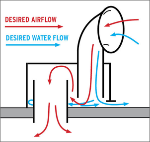

Alt 08.01.2020, 12:07
User: 4755
Wenn du Lage schiebst oder Wellen drüber kommen müssen die schon jedes mal richtig abgedichtet werden.

Alt 08.01.2020, 12:26
Benutzerbild von Libertad
Registriert seit: 16.12.2005
Ort: Limburg/Lahn
Beiträge: 9.646
Boot: Proficiat 975G
13.982 Danke in 6.518 Beiträgen
So ein Dorade-Lüfter in der Größenordnung, wie sie auf Kleinbooten vorkommen, reichen für die Kühlluft nicht aus. Außerdem müßten sie schon in der Nähe des Motors sein. Und größere Lüfter sammeln auch viel Wasser ein.
Im Binnenbereich oder geschützte Küste für ein kleines Segelboot sicherlich eine kostengünstige Möglichkeit, auf See sehe ich die Kühlluftzu- und abfuhr kritisch, und in einem Motorboot doch ziemlich laut.
Nicht umsonst bauen sich so wenig Leute so einen Radaubruder ein.

Zitat von TageDieb Beitrag anzeigen
Der Trick ist, dass sie eine Zwangsbelüftung haben.
Solche Anlagen gibt es. Allerdings müssen sie richtig dimensioniert werden, so dass im Motorraum keinesfalls ein Überdruck entsteht, der evtl. (Ab-)Gase in den Innenraum drückt. Also wird meist eine Kombination von Zu- und Abluftgebläsen installiert. Damit wiederum geht ein relativ großer Platzbedarf für die Führung der Lüftungskanäle etc. einher.
Ausserdem muss man Wege finden, die heissen Abgase so nach aussen zu leiten, dass das GFK keinen Schaden nimmt. Der damit verbundene Mehraufwand macht die Wartungsfreundlichkeit einer Luftkühlung wohl mehr als zunichte.
Bei größeren Stahlbooten sind die Rahmenbedingungen dafür natürlich etwas einfacher.
