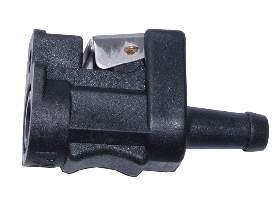

ich bin neu hier und habe mir vor kurzem ein gebrauchten Yamaha 25 VM 61 R zugelegt. Nun habe ich den Motor ohne Tank und Kraftstoffschlauch gekauft. Beides habe ich jedoch von einem anderen Motor noch vorhanden. Nur passt der Motor-/Tankanschluss vom Kraftstoffschlauch nicht auf den Motor-/Tankanschluss von meinem Yamaha. Ich habe versucht im Internet dazu etwas zu finden, welcher der Richtige ist, aber ohne Erfolg.
Vielleicht könnt ihr mir helfen? Baujahr müsste zwischen 1993-1998 sein. Gibt es für diese Zeit einheitliche Anschlüsse? Kennt vielleicht jemand die OEM Nummer? Ich habe leider keine weiteren Unterlagen.

es ginbt seit den 80erjahren nur noch ein einziges Tankanschlußformat, sowohl Motorseitig wie auch tankseitig. Unterschiede gibt es nur in den Beschriftungen der Verriegelung sowie den Schlauchdurchmessern.
anbei ein Auschnitt aus dem aktuellen YAMAHA-Marine Zubehörkatalog (2019):
Dort findest Du die Ersatzteilnummern. Die kannst Du jedem YAMAHA-Marine Händler nennen, ein Verzeiuchnis der Händler findest Du auf der Webseite des herstellers.

das Bild im Katalog ist leider "alt", aktuell sehen die Anschlüsse so aus:
Sie haben diese beiden Stege als Sicherung gegen versehenliches Lösen.

Schlauch direkt anschließen und sich den Spaß sparen ! Die Teile sitzen nicht perfekt und sind immer eine extra Fehlerquelle...
