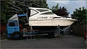

Ich habe heute mal bei mir gemessen, Höhe hinten unbeladen 94 cm, beladen 86 cm, vorne unbeladen 88 cm, beladen 85 cm. Mein Boot ist hinten, an der höchsten Stelle 3,20 m hoch, macht dann 4,05 m, da ja verkehrt herum geladen wird. Das ist noch O.K, da die Höhenbegrenzungen so zwischen 4,10 und 4,13 anschlagen.
Eventuell könntest du 2 Zoll kleinere Reifen / Felgen nehmen, dadurch würdest du in den Bereich von 4,05 bis 4,10 Meter kommen, was ausreichend ist. Solltest du einen LKW mit Luftfederung auftreiben, wäre das natürlich noch besser, da du dann die Höhe regulieren kannst.
Das ganze ist immer eine enge Sache, da die Mittelstreben des LKW-Rahmens im Weg sind und die Sea Rays durch die relativ starke Aufkimmung ziemlich hoch sind. Bei mir ist es so gelöst, daß der Kiel fast durchgehend auf einer 10mm Edelstahlplatte + 20 mm Gummi liegt, welche wiederum auf den Mittelstreben aufliegt. Der Hilfsrahmen dient bei mir nur zum seitlichen abstützen und trägt so gut wie nichts. Dadurch wird maximal Höhe gemindert und gleichzeitig das Boot und der LKW geschont, da das Boot immer mittig auf dem Kiel liegt und mit der Verwindung des Rahmens mitgehen kann, ohne selbst verwunden zu werden.
Ich würde mir auch Gedanken über einen Spoiler machen, denn der Wind von hinten tut dem Boot und Spritverbrauch nicht gut. Außerdem muß dir klar sein, daß du die Motoren nicht, oder nur sehr kurz laufen lassen kannst, da die Antriebe in höchster Trailerposition sind, Einwinterung und Probelauf also problematisch sind.
Auch das Gewicht gilt es im Auge zu behalten, da die 7,5 t nur schwer einzuhalten sind. Je nach LKW und Hilfsrahmen, Spoiler, Reserverad, usw. kommst du locker an die 4 t dran, oder drüber und dann kann es schon eng werden. Ich habe zum Beispiel immer an die 8 t und daher den LKW mit Zusatzfedern technisch bis 8,5 t aufgelastet, aber papiermäßig auf 7,5 t belassen. So kann man bei Kontrollen weiterfahren, kostet halt .

Und so sieht das bei mir aus, Sea Ray 268 auf Iveco Magirus 816:
