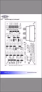

Hast du auf dieser Platine schon geschaut ? Ob alle Stecker fest sitzen . Kann auch ein Relais hängen auf dem leistungsteil

Danke für den tip ehrlich gesagt nein. Das Relais schaltet Bzw ich höre es klicken. Noch eine weitere Beobachtung manchmal blinkt es sofort und manchmal erst nach 10 sek oder auch erst 1min

Die Relais sind glaube ich alle gleich . Vielleicht mal tauschen .
Dann kannst auf jeden Fall das Relais ausschließen

Das Relais tauschen und fertig, dann geht es wieder, ist ganz klar das Relais! Es gibt zwei verschiedene Ralais auf der Platine, aufpassen! Es gibt welche die haben einen Wechselkontakt und welche die haben nur eine mal ein. Schau aber auch das Kabel an welches von der Platine weg geht zum Kühlschrank, sollte da eine Pressverbindung dazwischen sein, diese kontrollieren. Das hatte ich auch schon einmal.
