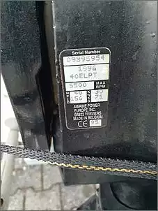

Ich verzweifle gerade beim Anschluss eines universellen DZM an meinem 96er ELPTO 40PS.
Lila +
Schwarz -
Grau - send
Aber der DZM zeigt nicht gescheit an, ich habe 3P und 6P sowie 12P eingestellt ohne Erfolg.
Nun habe ich es mit einem originalen Mercury DZM versucht, auch das hat nicht funktioniert.
Den großen Stecker am Motor habe ich ebenso wie die Anschlüsse der Commander 2000 geprüft alles OK.
Kann es sein das vielleicht ein Problem mit der Lichtmaschine besteht?
Alt 24.09.2019, 06:28
Beiträge: 32.426
ist das ein 2 Zylinder Motor ?
dann könnte auch 8 Pole 4 Impulse richtig sein
sonst geht meistens 12 Pole 6 Impulse
Alt 24.09.2019, 06:49
Tommy G Tommy G ist offline
Registriert seit: 01.09.2015
Beiträge: 377
99 Danke in 51 Beiträgen
Ja ist ein 2 Zylinder, soweit ich weiß kein Tohatsu.
Das 2 DZM defekt sind ist unwahrscheinlich, aber kann ich das Signal vom grauen irgendwie Messen?
Alt 24.09.2019, 08:01
Beiträge: 32.426
beim 2 Zylinder sollten 8 Pole 4 Impulse richtig sein,
an der Grauen Leitung sollte Spannung anstehen, wenn man die Impulse sehen möchte, braucht man ein Oszilloskop
Alt 24.09.2019, 19:10
Beiträge: 377
Hits:	51
Größe:	69,6 KB
ID:	856743Spannung liegt an aber der zeiger des dzm flackert irgendwie nur hin und her, aber nicht in Abhängigkeit der Drehzahl.
Lichtmaschine kaputt?
Alt 25.09.2019, 07:22
Beiträge: 32.426
schaue mal am Motor wo die Geberleitung da genau angeschlossen ist, was steht denn in der Gebrauchsanweisung zum Drehzahlmesser für welche Signalformen der geeignet ist,
in aller Regel ist ehr der Drehzahlmesser kaputt
