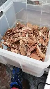

So, der Urlaub ist erfolgreich gemeistert worden. Einige Löcher im Rumpf wurden gefixt... Jetzt geht es an die Innereien.
Heute habe ich angefangen den alten Spiegel zu entfernen.
Das innere Laminat ist relativ leicht zu entfernen. Das morsche Holz im unteren Bereich des Spiegels stellt sich nicht besonders quer, aber dort wo das Holz noch ok ist, muss man schon besondere Überredungskünste haben. Es ist nicht, wie bei moderneren Amibarkassen üblich, das billige Sperrholz, sondern echtes Tropenholz mit einer widerspenstigen Härte. Klicken Sie auf die Grafik für eine größere Ansicht

Spiegel die 2.
Weitere 2 Stunden, mühsam, aber ich komme voran.
Gesendet von meinem SNE-LX1 mit Tapatalk
