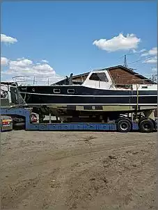

Hits:	156
Größe:	94,2 KB

Standartmatratzen auf dem Boot bedeuted entweder Liegeflächenverlust oder andere schlecht nutzbare Neben-und Keinststauräume.,ich denke auf einem Boot von über dreizehn Meter Länge spielt das kaum noch eine rolle aber auf deutlich kleineren Booten sollten gut angepasste Lösungen umgsetzt werden.
Das mit der Frontscheibenneigung will auf einem reinem Motorboot gut überlegt sein,Profis neigen die genau andersherum,also unten nach innen,zusammen mit einem veritablen Dachüberstand spart das manchen Scheibenwischerbetrieb und die scheiben bleiben generell länger sauber.
gruss hein

Hallo Hein,
bei den Matratzen warten wir mal ab, aber wie kommst du auf einen Frontscheibeneinstieg? War bei mir nie die Rede davon und kommt auch nicht in Frage.
Gruß Frank

Also,
die Höhe des Hauses ergibt sich aus der Stehhöhe von ca.1,85 m. Die Front fängt da an wo sie jetzt auch ist, nur mit der Neigung nach vorn. Ende ist dort wo jetzt die AK beginnt. Das hat den Vorteil, das ich den Boden ( dann der Salon )so wie er ist, nicht ändern muss. Außerdem möchte ich draußen noch knapp 2m. Platz zum Sitzen haben.
Alles andere mache ich mit Bauchgefühl. Hört sich vielleicht ein bisschen blauäugig an, aber damit bin ich bisher immer gut gefahren. Außerdem muss das ja mit der Familieninternen Bauaufsicht besprochen und genehmigt werden.
Gruß Frank

Zitat von FrankMelmer Beitrag anzeigen
Also,
die Höhe des Hauses ergibt sich aus der Stehhöhe von ca.1,85 m. Die Front fängt da an wo sie jetzt auch ist, nur mit der Neigung nach vorn. Ende ist dort wo jetzt die AK beginnt. Das hat den Vorteil, das ich den Boden ( dann der Salon )so wie er ist, nicht ändern muss. ...
Das habe ich dann mißverständlich ausgedrückt, wollte meinen in Natura sieht es eh aus den o .g. Gründen nicht so wuchtig aus wie auf dem zeichnerischen Entwurf von Hendrik.
Hier noch die vergleichbaren Ebene der Böden und Dächer; die Stehhöhen Steuerhaus und unter Deck auch um die 1,85m, getrennt durch vier Niedergangsstufen.

Willst du nur einen überdachten Steuerstand oder auch wenig mehr Platz um daran zu leben? Ich würde immer zweites wählen. Unter Seglern unterscheiden wir zwischen Kellerbooten und Decksalonbooten. Die Kellerboote sind so wie deins wo man nicht viel sehen kann wenn man unten drin sitzt. Die Decksalonboote haben mehr Lebensraum über der Wasserlinie.
Das geht aber natürlich zu Lasten des Cockpits. So ein Doghouse ist noch eine andere Variante. Aber schau dir die Fotos genau an. Das Cockpit ist eher klein und man kann zwar im Doghouse noch sitzen aber das ganze dann doch relativ beengt.
Mit ner sogenannten Kuchenbude könntest du einen Kompromiss schaffen. Lebst aber dafür immer etwas im Zelt wenn die zu ist.
Chris
