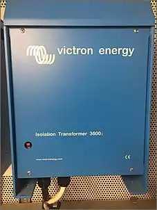

Kurzer Bericht von dem, der in Sneek an der Kaimauer liegt. Habe ich schon erwähnt, dass man hier sehr gut liegt? Alles Bingo bongo. Sogar ein leistungsfähiger Bäcker ist in 150 m mit hervorragendem Stangenweißbrot und Croissants im Angebot.
Nach dem Frühstück war erstmal bunkern angesagt. Herr Google zeigte den Weg zu Plus, dem nächstgelegenen Supermarkt. Da war aber kein Plus. Google weiß doch nicht alles. Der ist dort schon seit Jahren gesloten, wie man uns versichert. Also umdisponiert und zu Albert Heijn. Ist ja auch okay. Nur ein wenig weiter wech. Die Bordvorräte an Lebensmittel und Getränke werden aufgestockt und in vier Einkaufstaschen nach Hause gebuckelt. Da Thema „Transportmittel“ für die Stern ist auf der Prioliste jetzt ganz weit oben.

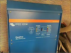

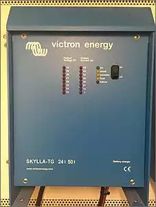

Danach sollte es eigentlich weiter gehen … aber da hatten wir ein Problem. Der Landstromanschluß funktioniert „irgendwie“ nicht. Die Batteriebank wird definitiv nicht geladen. Erstmal den Havenmeester alarmiert und den Anschlusskasten reklamiert. Der ist auch gleich da und versichert, das Ding läuft (ich habe das dann später im Rahmen meiner Fehleranalyse auch mit Kabel und Föhn selbst nochmal überprüft). Dann das Landstromkabel getauscht. Könnte ja auch ein Problem haben … is aber nicht. Dann die Sicherung des Landanschluß an Bord gesucht. Die sitzt achtern im Keller. Siehe da, der FI-Schalter war raus. Also reingedrückt, er bleibt auch drin, aber es fließt kein Strom.
Okay, dann mal in den Motorraum zu den diversen Gerätschaften von Victron Energie.
Dort sind verbaut: ein Isolation Transformer 3600 (ich hab das so verstanden, der verhindert die galvanischen Ströme und das man an Bord „eine geschossen bekommt wenn es einen Kurzschluß gibt“), des Weiteren ein großer Quattro 24/5000 Charger/Inverter (wie der Name schon sagt, ein Laderegler und Inverter also Stromwandler von AC/DC/AC und von 230 V auf 24 V und umgegekehrt und hat in etwa die gleichen Leuchtdioden wie am Digital Multicontroller am Steuerstand) und dann gibt es noch den Skylla 24/50 Batteriecharger (der steuert offensichtlich die Ladung und Entladung der Batteriebank).
Hits:	138
Größe:	50,0 KB
Hits:	154
Größe:	92,6 KB
Hits:	141
Größe:	45,5 KB

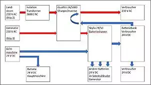

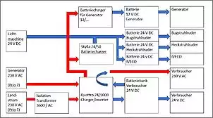

Ich habe für mich mal folgendes Schema entwickelt , um mir das Zusammenwirken der einzelnen Komponenten zu erklären. Bitte nicht lachen! Ich habe nämlich jede Menge Gebrauchsanweisungen an Bord, aber kein „Schaltplan“ oder eine „Installationsübersicht“ der Elektroinstallation. Keine Ahnung ob das richtig ist , aber so erkläre ich mir als Elektro-Null (Rot ist 230 V/AC und Blau ist 24V/DC) das Zusammenwirken.
Hits:	246
Größe:	43,0 KB
Jetzt ist aber immer noch das Landstromproblem da: an dem Isolation Transformer ist nur eine kleine Sicherung, die man drücken kann, da passiert aber nix. Der Skylla 24/50 Batteriecharger ist komplett tod , da leuchtet noch nicht mal die Fehler-Diode . Und am Quattro 24/5000 Charger/Inverter sieht alles normal aus, nur eben die Bulk-Diode leuchtet nicht.
Wenn ich jetzt den Generator anwerfe, dann werden die Batterien geladen und alles ist normal. Gleiches gilt für die Hauptmaschine (Lichtmaschine) die lädt auch mit voller Leistung. Deshalb meine laienhafte Fehlerdiagnose : mit dem Landanschlusszugang stimmt was nicht. Die Geräte zu öffnen, traue ich mich nicht als Elektro-Null .
Jetzt ist man hier in Sneek ja in einem Zentrum des niederländischen Yachtbaus. Hier wimmelt es an Firmen rund um die Yachtindustrie. Es gibt sogar zwei Fachfirmen von Victron Energie . Die erste, die ich kontaktiere, ist sehr freundlich am Telefon und verspricht mir einen Rückruf. Der kommt dann durch den Techniker. Ich erkläre ihm mein Problem und er sagt, das muss man prüfen. Ich kann/darf morgen Nachmittag (Freitag) zu der Firma hinkommen und dann wird er das checken. Wenn Ersatzteile benötigt werden, sind diese „auf dem Stock“. Der gute Mann kann sich schon mal auf ne Menge Fragen von mir Null gefasst machen …
Also werden wir erst morgen in das Gewerbegebiet am Rande von Sneek verlegen und dort bei der Elektrofirma anlegen.
Somit hat die Crew ein Rückreiseproblem , da ihr Zug am Samstag um 7.00 Uhr ab Leeuwarden nach Berlin geht. Aber auch diese logistische Herausforderung werden wir lösen.
Entweder ich rauche jetzt einen Joint oder ich trinke eine Flasche Rotwein zur Beruhigung. Hab das Gefühl, das könnte morgen teuer werden , wenn nicht nur irgendeine Sicherung defekt ist. Dabei ist doch erst ein Monat seit der Übernahme vergangen …
Klaus, der heute Nacht unruhig schlafen wird

ich habe bei mir einen ähnlichen Inverter verbaut und hatte vor 3 Wochen ein ähnliches
Problem.
Wenn Du auf der Frontseite die vier Schrauben rausdrehst und den blauen Deckel an der
Front abnimmst siehst Du eine Menge Leuchtdioden, Relais, usw.
Fast in der Mitte befindet sich eine kleine Glassicherung. Die nimmst Du vorsichtig raus,
drückst die beiden Halteklemmen etwas zusammen und steckst die Sicherung wieder
vorsichtig zwischen die beiden Klemmen.
Meine Stromversorgung lief danach wieder einwandfrei

Bist du sicher , dass du am Elektro Panel im Salon nicht einen Ein- Aus Schalter für das Ladegerät hast .
Hauptschalter ein ?
Gruß Olli

Hallo Klaus,
Vielleicht kann ich auch etwas beitragen als eifriger mit Leser.
Du hast auf jeden Fall zwei Lade Geräte verbaut. Einmal im Kombigerät und ein alleinstehendes. Ich nehme an das alleinstehende wird die Starter Batterie laden. Das dürfte raus sein. Das zweite das Kombigerät wird deine Versorger Batterie laden und in dem Moment wo kein Land Strom vorhanden ist dir als in werter 220 V auf dem Schiff zur Verfügung stellen.
Ich schließe mich meinen vor Poster an Das wird nichts schlimmes sein.
Heiko, der glaubt dass Klaus erst mal seine Elektrik verstehen muss. Und er genauso glaubt dass Klaus absolut keine Null ist.

Hallo Klaus,
ich hatte vor drei Wochen ein ähnliches Problem mit meinem Victron. Es lag am Eingangsstecker des 230V Anschlusses vom Victron. Stecker war verkockelt. Keine große Sache.
Zu prüfen ist zu allererst ob der Victron Quattro auf der 230V Eingangsseite Spannung hat. Ohne Messgerät aber nicht zu überprüfen. Von da aus weiterforschen Richtung Landstromanschluss. Irgendwo gehen dir die 230 V verloren
PS: an deinem Victron Quattro leuchet kein "Mains On", somit keine Spannung am 230V Eingang
Aber merke vor allem bei 230V: Elektrosachen las den Fachmann machen
Gruß Schmitti
Anhang 851350
in Deinem Schema ist m.E. ein kleiner Denkfehler - das Skylla-Ladegerät wird ziemlich sicher nicht an dem Quattro angeschlossen sein, sondern unabhängig von diesem (vermutlich über den Trenntrafo) am Landstromeingang oder 230V-Umschalter sitzen.
Der Quattro ist ebenfalls ein (IIRC 50A) Ladegerät (neben seinen anderen Funktionen), vermutlich ist dieser an der Verbraucherbank angeschlossen und das Skylla lädt die Starter- und ggf. die Strahlruderbatterien.
Im derzeitigen Zustand kriegen offenbar sowohl der Quattro als auch das Skylla keine 230V von extern, sondern ausschließlich über den Generator, wenn ich Dein Problem richtig verstehe?
Dann wäre die Frage, wie denn die Umschaltung von 230V-Generatorversorgung zu 230V-Landstromversorgung realisiert ist bei Deinem Boot - das geht aus den gezeigten Geräten nicht hervor. Könnte es sein, daß da irgendwo noch ein Umschalter sitzt, mit dem man die 230V-Einspeisung vom Generator auf den Trenntrafo umlegt? Auf jeden Fall teile ich Deine Einschätzung - ohne Fachkenntnisse und ohne Schaltplan würde ich da auch nicht selbst dran gehen, sondern Fachpersonal zu Rate ziehen. Evtl. ist es ja tatsächlich nur ein kleineres Problem...
lg, justme

Zitat von justme Beitrag anzeigen
Moin Klaus,
lg, justme
und es würde mich sehr verwundern, wenn die Holländer das noch mit einem manuellen Schalter machen würden.
Da wird es irgendeine Vorrangschaltung geben, die per Relais den Landstrom erkennt und diesen dann durchschleift.
So ist´s bei meinem Holländer auch verbaut, ohne dass ich das dafür zuständige Bauteil bisher bewusst wahrgenommen habe....
Gruß - Georg

Hallo Klaus,
hat mir keine Ruhe gelassen und ich hab mal die Fotos aus dem Maschinenraum durchforstet. Die graue Kiste von meinem Generator beinhaltet scheinbar diese Relais-Schaltung und so in etwa sollte es dann bei dem geänderten Grob-Schaltplan aussehen.
Vielleicht hilft´s Dir ja bei der Suche.

Vielen, vielen Dank für eure Unterstützung in Gedanken und Worten zu meinem Elektrikproblem. Es ist ja (leider) keine theoretische Überlegung, sondern eine Tatsache. Und nein, es ist nicht ein versteckt eingebauter oder versehentlich falsch bedienter Schalter. Und ja, mein „Schaltplan“ war leicht verbesserungswürdig. Nachfolgender neu erstellter „Schaltplan“ wurde jedoch heute durch den Techniker nach mehreren „Fragerunden“ abgesegnet:
Hits:	213
Größe:	55,6 KB
Wie sich herausstellte habe ich sogar drei Charger an Bord. Im (Haupt)Sicherungsschrank im Motorraum versteckt sich noch ein „kleiner“ 12 V Charger , der sich ausschließlich um die 12 V Batterie des Onan-Generators kümmert. Der Quattro hat einen 230 V Ausgang der zu diesem kleinen Charger und zum Skylla führt. Diese beiden Charger sind also dem Quatro nachgelagert.
Die Lichtmaschine geht direkt auf die für das Fahren notwendigen Batterien wie Motor und Strahlruder. Trotz zweifacher Nachfrage durch mich wurde eine direkte Verbindung auch zu den Verbraucherbatterien verneint. Trotzdem werden die Verbracherbatterien bei laufendem Motor geladen. Its magic!
Nun zur Fehlerursache: wie einige von euch richtig erkannt hatten, hatte der Quattro keinen 230 V Eingangsstrom mehr. Dies lag am Isolation Transformer, welcher „abgedampft“ war. Wie konnte das passieren?
Lange haben wir gerätselt, aber es sind wohl zwei Dinge ursächlich: Am Eingangsstrom des Isolation Transformers war die Null- und die Plusleitung mit einer Leitungsbrücke zusammengeschaltet …... warum auch immer, nicht erklärlich.
Die eigentliche Ursache für die Überspannung war jedoch eine vertauschte Verdrahtung am Eingang des Quattro: Normal ist „AC1“ der Landstrom, auf den der Quattro mit erster Priorität zugreift. Auf „AC2“ ist mit Prio2 der Generator geschaltet. Diese Anschlüsse waren vertauscht.
Das wiederrum ist an sich kein Problem, aber … … die Begrenzung der Leistung beim Landstrom mit Hilfe der Einstellmöglichkeit am Multicontroler hat somit den Generator begrenzt und nicht den Landstrom. Und dadurch wiederum kam es irgendwann mit der Zeit zur Überlastung des „ersten“ Geräts, nämlich dem Isolation Transformers.
Hits:	197
Größe:	91,6 KB

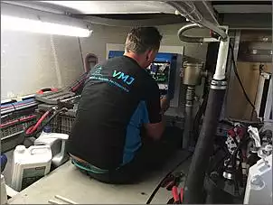

Männer bei der Arbeit
Konnte ich mich verständlich machen? So jedenfalls hab ich es verstanden …
Das Teil musste getauscht werden und die Verkabelung korrigiert und nach drei Stunden war alles wieder schick.

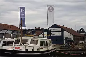

Nebenbei sind wir auch dem anderen Problem (dem Heckstrahlruderausfall) nähergetreten. Es gibt wohl eine Undichtigkeit am Heckstrahlrunder, die für den Ausfall verantwortlich ist. Um das in Ordnung zu bringen muss das Boot aus dem Wasser. Ich werde mal schauen, wann und wo ich das in Angriff nehme.

Nautisch war es nicht ganz so spannend. Seit dem Frühstück regnete es. So verließen wir unseren Liegeplatz in der Innenstadt von Sneek bei Dauerregen und gingen durch zwei bewegbare Brug Richtung Stadtrand und Sneekermeer.
Weil wir Zeit hatten sind wir die einzelnen Hafenbecken alle abgefahren und haben uns die Werften, die Makler mit ihren Verkoop-Häfen und die Zulieferer angeschaut.

wurde jetzt beim Austausch des defekten Trenntrafos der gleiche Typ / Herstellerfirma wieder eingebaut oder etwas anderes / neuerer Typ ? Mich würde die genaue Typbezeichnung des ursprünglichen Trenntrafos interessieren (zwecks Recherche des Datenblatts).
btw: Habt Ihr ein eigenes Multimeter an Bord ? Wenn nein, dann unbedingt eins zulegen, brauchbare Geräte mit anständigen Messeleitungen gibt's ab ca. 40 € (zB. von Uni-T).
Gruß Fun_Sailor
Jetzt erst recht: Cool bleiben - und weiter segeln
Geändert von Fun_Sailor (10.08.2019 um 00:02 Uhr)
  #444
Alt 10.08.2019, 06:25
Registriert seit: 11.08.2012
Beiträge: 10.676
60.817 Danke in 10.012 Beiträgen
Ja, natürlich ein baugleiches Gerät neueren Datums. Daten findest du im Link.
Ich war übrigens sehr vom Gewicht (23 kg) überrascht.
Ja, so ein Messdings habe ich.
Guten Tag Klaus,
wären L und N verbunden gewesen ist, dann würden alle Eigner nervös auf dem Steg herumrennen.
Vermutlich war die Brücke der Jumper für die Einstellung der Eingangsspannung (Seite 5 Manual).
Der TT ist auf 3600W ausgelegt, das sind 16A, die sind jedoch selten in den Häfen. Lass Dir eine entsprechende Sicherung vor den TT einbauen.

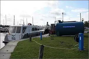

Das Tanken verlief dagegen einigermaßen erfreulich: Kurs für den Diesel heute 1,459 EUR. Und nach vollständiger Befüllung kann ich einen ersten Verbrauchswert vermelden: 5,36 l/Stunde. Die Stern war im letzten Monat mit mir 72 Motorstunden unterwegs und hat dabei 386 Liter verbraucht.
Das Bunkern mit Frischwasser dauerte länger , da aus dem Schlauch nur ein schwacher Strahl Wasser rauskam und ich komplette 400 l benötigte. Damit sind wir zu zweit 4 Tage ausgekommen, ohne Wasser zu sparen (und ohne Waschmaschinenbetrieb ).

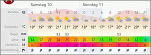

Es pustet heute so ein wenig hier auf dem flachen Land. Das Tief Yap schickt aus Südwest seine Sturmausläufer. Ich habe das erstmal nicht ganz so wild gesehen, weil ich ja Binnen unterwegs bin und ein wenig Wind liebe.
