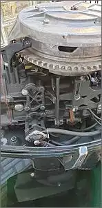

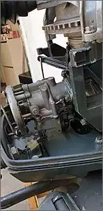

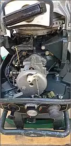

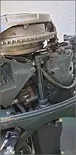

Hier die BilderKlicken Sie auf die Grafik für eine größere Ansicht

Danke für die Bilder, scheint mal bei der Bundeswehr gelaufen zu sein
M.f.G.
harry
Alt 04.08.2019, 16:30
Graf74 Graf74 ist offline
Registriert seit: 04.08.2019
Ort: Schriesheim
Beiträge: 52
Boot: Schlauchboot
6 Danke in 6 Beiträgen
So scheint es mir auch.
