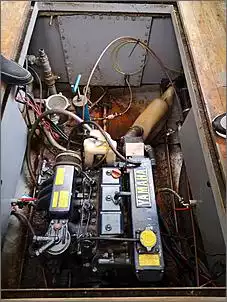

Hallo in die Runde.
Als neues Mitglied in diesem Forum werde ich in den nächsten Monaten, vielleicht sogar Jahren, den Umbau eines 10x3m Motorsegler, zum Backdecker einstellen.
Ich werde versuchen dieses Projekt mit vielen Bildern zu begleiten, und hoffe natürlich auch auf Anregungen oder Hinweise auf Fehler, die ich im Begriff bin zu begehen.
Ganz neu im Wassersport bin ich nicht, jedoch weit entfernt von einem erfahrenen oder routinierten Skipper.
Als langjähriger Modellbauer,- Flieger, gelernter Kfz-Mechaniker und Häuslebauer und ohne Zeitdruck, gehe ich diese Herausforderung eher sportlich an.

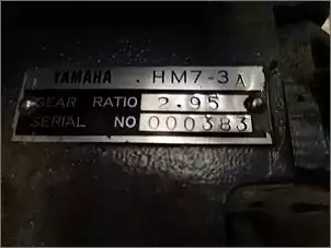

So habe ich auch gleich die erste Frage an Euch.
Eingebaut ist ein 3Zylinder Yamaha Diesel mit angeblich 75 Ps.
Das Typenschild gibt folgende Daten her. Yamaha HM 7-3A.
Versuche Bilder von meinem Handy noch anzuhängen.

Ja toll,
Die Frage die ich eigentlich stellen wollte kommt jetzt.
Ich kann im Netz nichts über Yamaha Diesel finden. Wo bekomme ich wenn nötig Ersatzteile dafür her? Laut Betriebstundenzähler (225 Std) und Optisch scheint dieser noch nicht so alt zu sein!

Erstmal herzlich willkommen im Forum der Bootsverrückten!
Hier werden Sie geholfen........
Hast Du einen Yamaha-Diesel, den kenn ich auch nicht, oder vielleicht einen Yanmar-Diesel?
Hits:	821
Größe:	84,6 KB
Hits:	555
Größe:	34,0 KB

Hey,
du warst schneller als ich die Bilder einstellen konnte.
Ist wirklich Yamaha. Vielleicht ist da ja Yanmar mit drin, aber auch darüber habe ich nichts genaues finden können, außer bei der Bezeichnung HM7-3A. Da gibt es Ähnlichkeiten,aber nichts konkretes.

Hallo,mehrere Motorenhersteller haben ein und den selben Motor unter ihrem Markennamen verkauft.
So ist unser Mitsubishi eigentlich ein Kubota Arbeitsmotor obwohl auf dem Ventildeckel auch Mitsubishi
steht,schau doch mal unter anderen Motorenherstellern ohne den Markennamen mit der Motorennummer.

Yamaha ist mir als Diesel auch noch nie über den Weg gekommen,aber ein Japaner wird das dann wohl sein und mann müsste mal nach Prägungen am Block suchen u.U.findet man Hinweise oder man gleicht Z.B.mit Kubota,Yanmar,oder Mitsubishi ab wie sich das mit Anbauteilen z.B.der Einspritzanlage usw verhält,Nanni vergaß ich aber die sind oft baugleich Kubota.
Die Maschinenraumbilge sieht gestresst aus da würde ich mal als erstes nach den Ursachen schauen,und den Motor wenn er gut läuft: Putzen,Ölwechsel,Filterwechsel und gut.
Bilder vom Boot im Jeztzustand sehen alle bilderg..len BFler gern.
Ach so,fast vergessen zu erwähnen.Kraftstoffentnahme ganz unten ist bei Tanks ohne gut zugäglichen Revisionsöffnungen ein gewisses Risiko vor allem wenn man keine Segel mehr setzen kann,habe ich mal eine schietverstopfte Leitung samt Kugelhahn gesehen und im super Schauglasfilter und Wasserabscheider war kein Schmutz zu sehen.
Wenn man mit"Yamaha boatdiesel"googelt gibt es jede Menge Zeugs aus dem englishsprachigem Raum auch Ersatzteildistributoren,scheinen doch einigermaßen verbreitet zu sein Yamaha Diesel.
Son schöner Diesel und dann eine Stopfbuchse der einfachsten Bauart??Aber jede Menge Platz für bessere Antriebstechnik zwischen getriebe und Welle.

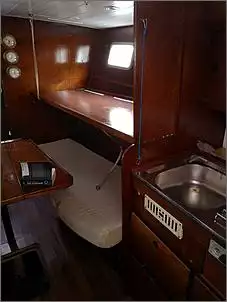

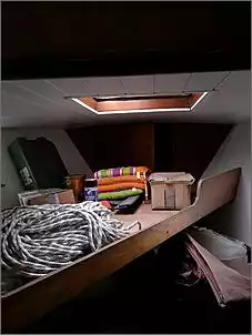

Hits:	615
Größe:	74,5 KB
Hits:	583
Größe:	104,6 KB
Hits:	556
Größe:	70,1 KB
Hits:	572
Größe:	59,7 KB
Hits:	549
Größe:	42,2 KB
Hits:	530
Größe:	45,1 KB
Hits:	515
Größe:	34,0 KB

Von Innen sieht das Boot ja garnicht sooo schlecht aus!
Wo ist denn die Plakette angebracht ? Nicht dass es "nur" ein Getriebe von Yamaha ist und der Motor doch von Yanmar oder anderen ?

Also Yamaha Diesel Motoren gibt es. Schau mal hier ....sehr ähnlich deinem Motor.
Würde mal bei Yamaha Motors Deutschland nachfragen, habe sehr gute Erfahrungen mit ihnen gemacht.

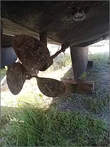

Hey zusammen,

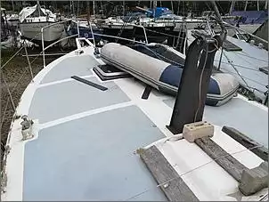

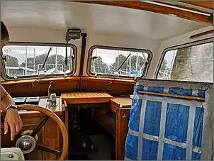

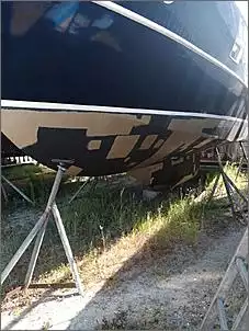

grundsätzlich ist der Zustand wirklich nicht schlecht . Am schlimmsten ist die Plicht, da der Boden dort so verwittert aussieht, und natürlich Maschinenraum wegen des Rostes. Daher ist das Boot auch als Bastlerobjekt angeboten worden.
Wer der Hersteller ist, weiß ich noch gar nicht genau. Habe mir das Boot letzten Samstag ca 1Std. lang angeschaut, und eine Anzahlung geleistet. Am kommenden Mittwoch werde ich noch mal dort sein. Dann gibt es auch einen Motor-Kaltstart Probelauf und wenn der in Ordnung ist wird der Rest bezahlt. Morgen telefoniere ich mit dem Transporteur zwecks abholtermin wenn der Probelauf erfolgreich ist.
Nein, es soll kein reiner Kanaldampfer werden, aber definitiv nicht mit Segel, und die Raumaufteilung sollte der Seegängigkeit doch keinen Abbruch tun.
Ich Spinn jetzt hier sogar noch etwas weiter.
Die Mastaufnahme kommt auf jeden Fall weg. Allerdings habe ich vor, wenn ich mich mit dem Boot erst mal vertraut gemacht habe und meine navigatorischen Fähikeiten es zu lassen auf die Grundplatte der Mastaufnahme eine Vorrichtung zu bauen, die es ermöglicht mit einem Kitesegel zu fahren������
Der Tip mit Yamaha ist gut!

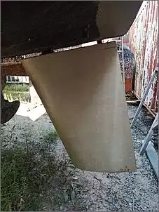

Werde gleich nochmal ein-zwei Bilder vom Rumpf einstellen, vielleicht erkennt ja jemand den Typ.
Achso, ich glaube das das Deckshaus nicht mehr das Originale ist, weil ich finde das dieses kantige Ding irgendwie gar nicht richtig zum Rumpf passt ��

Mm zuKlicken Sie auf die Grafik für eine größere Ansicht
Hits:	718
Größe:	67,0 KB
Hits:	502
Größe:	92,1 KB
Hits:	490
Größe:	77,0 KB

Wenn Du tatsächlich auch auf Nord- oder Ostsee möchtest würde ich mir die Option offen halten, zumindest ein kleines Stützsegel montieren zu können. Das ist auf offenem Wasser schon angenehmer. Ansonsten halt den mastfuss für den Lichtmast reservieren
http://www.sailteam.de/Seemannschaft...rfuehrung.html
Peter

Hallo Marcel,
kann ich jetzt wirklich nicht mehr sagen wo genau die Plakette angebracht war. Das war unter einem Schlauch zwischen Motor und Getriebe.
Für das Getriebe spricht die Angabe zur Getriebeübersetzung.
Hatte eine völlige Reizüberflutung am ersten Besichtigungstag.
Gruß Frank

Habe hier in den Foren gelesen, das mit Änderungen an den Aufbauten, sich die CE Klassifizierungen änder könnten. Gibt es denn so eine Art TÜV oder Gutachter denen ich den Umbau dann abnehmen lassen kann- muß?
Gruß Frank

Hallo Hein,
denkst du das es ein Recht seegängiges Schiff ist? Alles ist Stahl, und dann der meines Erachtens recht leichte Aufbau der Plicht aus GFK beschichtetem Holz !!
Gruß Frank
Alt 07.08.2019, 22:47
Benutzerbild von hein mk
hein mk hein mk ist offline
Registriert seit: 05.01.2010
Ort: hamburg
Beiträge: 9.257
Boot: van de stadt 29
9.567 Danke in 5.033 Beiträgen

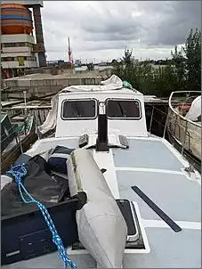

Moin Frank
Na ja,das Hauptdeck ist ja komplet aus Stahl und der Plichtboden ja scheinbar auch nur mit einem dicken Holzbelag(kann man aber nicht genau erkennen)und an sonsten ist ja wohl das Steuerhaus und die AK,allerdings gut gemacht,aus Holz.Auf einem Motorsegler fällt das Steuerhaus gerne mal schmaler aus,da mit man noch Laufdeck an der Seite hat.Die Mastposition ist ziemlich weit achtern da kann man dann wohl,mit dem vermutet kürzerem Baum,wunderbar ein moderat großes Stützsegel setzen,und bei günstigem Wind dann entsrechend große vorsegel fahren.Was die Seerüchtigkeit und Seefestigkeit angeht?Die Rumpfform scheint mit dem doch ordentlich profilierten und dimesionierten Anhängen mehr in der Richtung"gutes Seesegelboot"konstruiert zu sein,wenn die verbindungen von Stahl zu Holz ordentlich gemacht wurden bestehen hinsichtlich der Festigkeit kaum bedenken.Mein Stahlboot habe ich auch mit einem Hauptdeck,Deckshaus und Cockpit(Plicht)aus Ep-Harz beschichtetem Bootsbausperrholz gebaut,das Hauptdeck hat dann noch einen Teakstabdeck belag.
Alles in allem sieht das Boot sehr interessant aus,korregierend muss ich schreiben in der Heckpartie dann doch mehr Motorboot.
CE-Klassifizierung interessiert doch niemanden schon gar nicht beim Eigenbau oder Eigenumbau,wo bei du noch nicht geschrieben hast mit welchen Baustoffen du welche Umbauten vornehmen willst,aber grundsätzlich gilt das ein Stahlbootumbauer(Ausbauer,Neubauer)schon die notwendigen Schweissverfahren sicher beherschen sollte,also E-hand,MIG/MAG und optinal auch WIG,aber da mit stehe ich,der früher durchaus auch Heizungen,Relinge usw autogen geschweisst habe auch etwas auf Kriegsfuss und schweisse meine Va-Teile selber schnell mal mit der Elektrode,wenns super sauber werden soll hol ich mir einen jungen Kollegen rann der das mit dem WIG-Verfahren besser drauf hat.
Boots-TÜV gibt es in Deutschland für Sportboote allgemein nicht(nur für sondergewässer wg Umweltschutz),da liegt es in der Verantwortung des Bootsbastlers für Sicherheit zu sorgen.
gruss hein

Hallo Hein,
nur der Zugang zur AK ist aus Holz. Die drei Seiten und das Dach sind aus Stahl.
Da mir das Deckshaus in der jetzigen Version gar nicht gefällt, werde ich es definitiv entfernen und dann in Stahl oder Alu neu aufbauen. Holz könnte vielleicht noch eine Option sein, dann aber ohne Laminieren mit GFK. Ich habe mir in den Jahren als Modellbauer eine echt fiese Allergie gegen Kunstharze eingehandelt.
Gruß Frank
