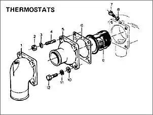

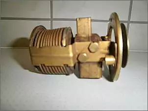

ich suche dringend ein Thermostat für einen DAF DD 575.
Mein Boot hat eine Kielkühlung, deshalb ist ein spezielles Thermostat mit einem integrierten Bypass verbaut.
Meine Recherchen im Internet und Anfragen bei diversen Händlern waren bisher erfolglos.
Vielleicht hat einer von Euch noch so einen Exoten abzugeben oder kann mir eine Bezugsquelle nennen.
Ich häng mal noch eine Zeichnung aus der Reparaturanleitung (Teil-Nr. 9) und ein Foto an, um zu zeigen, wie das Teil aussehen muss.

Die 2. Variante die beim DD 575 (und sogar wesentlich häufiger) verbaut wurde und für die es den Thermostaten auch noch bei DAF gibt, sieht so aus:
Gruß Christoph

Ich suche für meinen DAF DD 575 auch noch das gleiche Thermostat, wie im ersten Beitrag beschrieben.
Es scheint nicht mehr zu öffnen.
Hat da jemand noch eine Idee?
