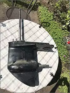

Standard Was für ein Unterwasseteil ist das?
Ich habe in der Werkstatt meines verstorbenen Opas mehrere Unterwasserteile von (ich glaube) Mercury gefunden und hätte gerne mehr Informationen. Mein Opa hatte mir erzählt, dass die Unterwasserteile voll funktionsfähig sind und für den Sportbetrieb geeignet sind. Auf den Teilen selbst steht leider nichts drauf und bin deswegen ein wenig ratlos und auf Hilfe angewiesen. Über eine Antwort würde ich mich sehr freuen.
Vielen Dank im voraus
Gruß Peer[ATTACH][ATTACH]Klicken Sie auf die Grafik für eine größere Ansicht

Und die beiden letzten UW-Teile sehen nach Speed aus.

Was heißt hier Tschuss? Gibt es hier keine Chance für Neueinsteiger? Habe dazu übrigens noch passenden Außenborder Motor (denke ich: 2xMercury 500) und Boot, welches ich am liebsten wieder zusammen bauen möchte

Dann hast du ja schonmal selbst rausgefunden an welche Motoren die Unterwasserteil passen

Habe 1 und 1 zusammen gezählt. Motor und Unterwasserteil gefunden; könnte passen, weiß es aber nicht...

Das oberste Uwt ist Serie,die beiden unten aus dem Rennsport.Diese Uwt haben keinen Auspuff an der Nabe,sind also noch schlanker im entscheidenden Bereich.
Gefahren werden sie nur mit Cleaver und stammen schätzungsweise aus den 80ern oder früher.
Ich meine einen Rückwärtsgang gibt es hier nicht,spart Platz und so lässt sich das Uwt eben noch schlanker gestalten,das ist auch Sinn und Zweck dieser Uwt.
Der nicht vorhandene Auspuff wird jetzt also über der Wasserlinie sein,am Schaft.
