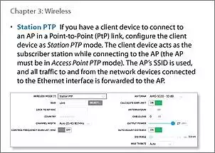

Die Bullet soll sich in ein vorhandenes WiFi (z. B. Hafen) einklinken. Die FB soll auf meinem Boot dann ein eigenständiges WiFi mit einer eigenständigen IP, z. B. 192.168.237.1 (nicht Hafen-WiFi-IP, z. B. 192.168.10.1) zur Verfügung stellen.
Den "wireless mode" in der Bullet stelle ich auf "station ptp". Habe mich da Schritt für Schritt an Julians Anleitung entlang gehangelt.

Soweit völlig richtig. Der Bullet ist damit fertig konfiguriert.
Hits:	96
Größe:	69,1 KB
Der LAN-Anschluss des Bullets gehört im einfachsten Fall dann "eigentlich" an einen LAN-Anschluss der FritzBox, nicht WAN.
Warum?
Am LAN-Anschluss verhält sich die FritzBox wie ein Switch - alle Geräte an Fritz-LAN und Fritz-WLAN können untereinander kommunizieren. Inklusive aller weiterer Geräte, die da dran kaskadiert sind.
Das setzt aber voraus, dass im Hafen-WLAN die IP's per DHCP ohne Beschränkung verteilt werden. Der Adresskreis an Bord würde dann über das Hafen-WLAN bedient werden.
