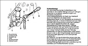

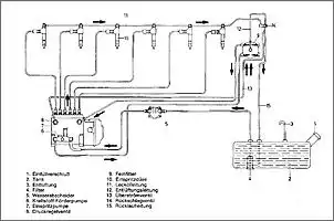

Hallo und guten Morgen
Ich habe eine Conti-Craft, Bj.74 mit einem DAF Motor Typ DT615M Turbo.
Wenn ich den Motor starte läuft er die ersten 10 Sekunden ganz ruhig und dann fängt unruhig zu laufen.Die Drehzahl schwankt dann um ca 200 U/min.
Bei fahren selber ist das dann weniger störend oder auffällig. Allerdings bei ganz langsamer Fahrt, bspw. bei Anlegen ist das echt störend, da keine ganz langsame Fahrt möglich ist.
Ich füge mal ein paar Bilder aus dem Handbuch ein, vielleicht kann mir ein Tip gegeben werden woran das liegen könnte?[ATTACH][ATTACH]Klicken Sie auf die Grafik für eine größere Ansicht

Verschließe mal die Leitung 12 ( im rechten Bild) und den Eingang dieser Leitung am Filter, evtl. ist ein zu hoher Luftanteil im Rücklaufdiesel

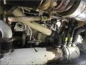

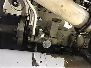

Hits:	77
Größe:	91,2 KB
Hits:	106
Größe:	77,2 KB
Hits:	107
Größe:	65,4 KB
Hallo hier die Bilder von meinem Motor

So wie es ausschaut, hast du die LKW Ausführung mit einem Fliehkraft Regler, dieser rechts angebrachter Regler hat oft eine eigene Ölfüllung, prüfe mal diese auf Qualität und Menge, nachfüllen kannst du mit Motorenöl
M.f.G.
harry

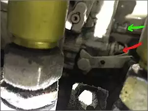

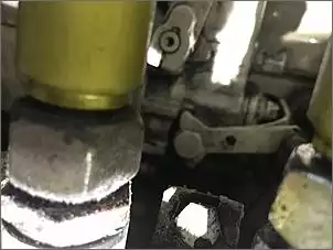

Hits:	103
Größe:	42,0 KB
hier mal ein Bild wo ich das Dieselriechende Öl abgelassen habe, an der unteren Schraube. Kann ich dann an der oberen Schraube wieder auffüllen bis es aus dem Loch austritt ?

Welche Schraube sollte es sein, in deinem schlechtem Bild ?
Kennzeichne Sie mal
M.f.G.
harry

sorry für die schlechte Qualität, auf dem Bild ist der Querbügel zu sehen, wo der Seilzug zum Motor ausmachen dran geht. Direkt unter dem Bügel ist die Schraube wo ich das Öl abgelassen habe. Darüber sieht man dann die andere Schraube wo ich auffüllen würde ?
Hits:	94
Größe:	42,7 KB
roter Pfeil-Öl abgelassen
grüner Pfeil neues Öl wieder auffüllen ?

Nach wie vor hat sich die Bildqualität nicht gebessert, somit ist die Zuordnung der Schrauben immer noch nicht exakt zu bestimmen.
Bringe also mehr Licht ins dunkele und vor allen Schärfe ins Bild, auch aus einem anderen Blickwinkel abzubilden kann helfen.
M.f.G.
harry
