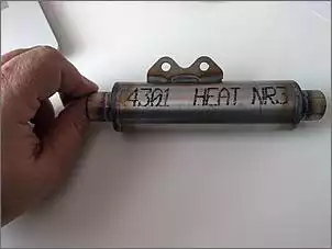

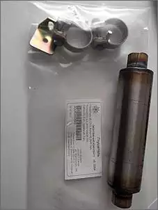

Gestern sind die Teile für den Einbau gekommen. Unter anderem auch der Schalldämpfer von Planar.
Er hat keine Kondensatöffnung und ist ansonsten umlaufend dicht. Somit werde ich ihn in der Bordwand vor dem Durchlass installieren.
Die Größe passt auch zu den mit der China Heizung mitgelieferten Schläuchen.

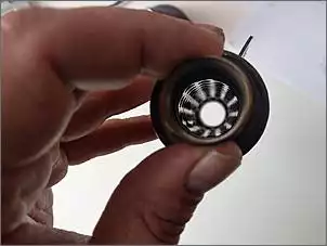

Mein Auspuff ist isoliert, mächtig (siehe Bild, ab dem dicken schwarzen Bereich, dass mitgelieferte 1" Rohr habe ich nur zum Vergleich reingesteckt).......aber irgendwann auf der Strecke wird ja alles irgendwann kalt, wenn sie lang genug ist.
War aber gestern zufällig beim Boot und habe auch mal von aussen in den Auspuff geschaut. -->Auch da schöne, feine, blanke Edelstahl-Wellrohr Oberfläche sichtbar. Nachdem da die alte Volvo Heizung Ü 30 Jahre geauspufft hat scheint das keine Sache zu sein die kriegsentscheidend ist.

Zitat von havelmike Beitrag anzeigen
.....sooooo, bei meinem Kumpel ist es nun eine Planar 2kw Diesel vom Händler mit Garantie geworden. Wo der Unterschied zu den für ca. 150 Euronen kostenden Heizungen ist, kann ich nicht sagen.
Wir sind dabei, den Einbau vorzubereiten. Da gehts schon los: Abgasrohr 22mm, Schalldämper 24mm. Einen Probelauf, Versuchsaufbau mit Bier auf dem Gartentisch hat das Teil schon mal bestanden.
Kann ja bereichten, wenn das Teil läuft.
Der Unterschied liegt oft in der fehlenden CE der China Teile. Das Verfahren treibt wohl die Preise. Aber gegenüber weit verbreiteter Meinung, ist das kein Ausschluss in der Kaskoversicherung.
