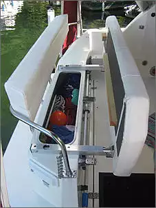

Dieses Jahr habe ich das Projekt Sitzbank mit Liegefläche und optimierte L-Sitzbank abgeschlossen.

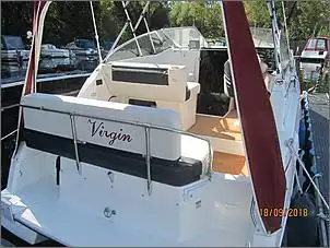

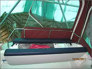

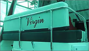

Achtern hatte ich letztes Jahr schon die Sitzbank neu konstruiert, hier jetzt das Ergebnis:
Sie sollte bequem für mindestens 3 Personen sein.
Hits:	621
Größe:	61,3 KB

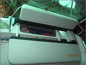

musste aufklappbar sein, das man an die Backskiste noch gut ran kommt (auf dem Bild fehlt die Rückenlehne, ist aber auch mit eingesetzter Rückenlehne aufklappbar).
Hits:	579
Größe:	89,7 KB

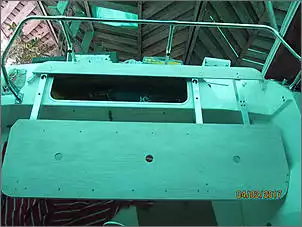

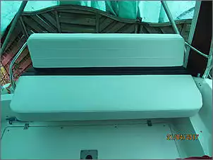

und sollte vor allem ausziehbar sein.

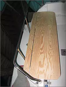

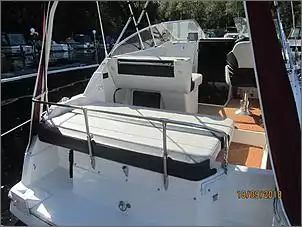

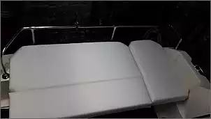

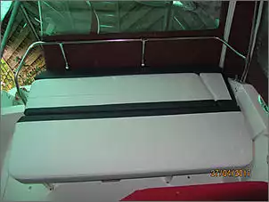

und ganz wichtig für meine Holde, einfach in eine Sonnenliege verwandelbar, als zusätzliches Polster dient die Rückenlehne
Hits:	592
Größe:	60,9 KB

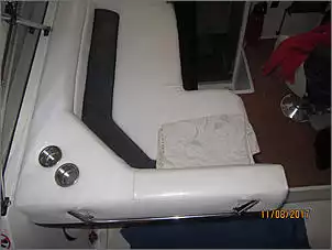

Dieses Jahr nun die L-Sitzbank:
zur Erinnerung, so sah es original aus
Name:	Ecke alt 1.jpg
Hits:	649
Größe:	51,9 KB
Name:	Ecke alt 2.jpg
Hits:	733
Größe:	52,6 KB

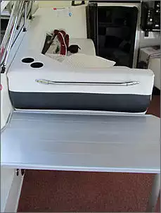

die schräge Ecke lud nicht unbedingt zum bequemen Liegen/Sitzen ein, allein ging, zu zweit nicht mehr, also die Ecke musste weg, Getränkehalter und Stange sollten aber bleiben - hier das Ergebnis:
Hits:	557
Größe:	55,3 KB
Die Fläche war zum Sitzen und gleichzeitig Liegen nebeneinander noch etwas schmal, 100mm breiter wäre viel besser, dann ist der Durchgang zum Steuerstuhl aber eingeschränkt
Als Lösung blieb nur, die Sitzbank muss verschiebbar werden um die 100mm im Bedarfsfall dazu zu bekommen, hier meine Lösung.

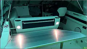

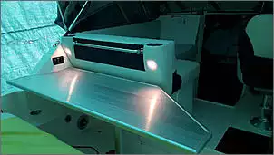

Und eine Beleuchtung für den Tisch sollte natürlich auch rein - die Becherhalter sind auch beleuchtet
Hits:	496
Größe:	60,5 KB

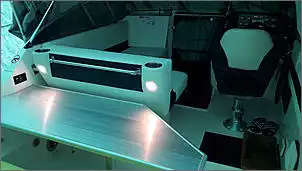

Das Polster an der Seite hatte auch keine richtige Funktion, wenn man sich dort angelehnt hatte stieß man mit dem Kopf ans Gestänge - also das Polster müsste dicker werden, was wiederum die Liegefläche in der Breite eingeschränkt hätte. Die Lösung konnte also nur klappbar sein, mit Gasdruckstoßdämpfer.
Die Lehne kann jetzt um 90mm raus und 90mm nach oben geklappt werden, was jetzt auch dort ein bequemes Sitzen ermöglicht.
Hits:	465
Größe:	76,3 KB

Und wichtig die ganze Sitzgruppe durfte nicht schwerer werden als die Alte - Ziel mit fast 2kg weniger erreicht
Die alte L-Bank ist gegen eine kleine Forumsspende abzugeben, Leder ist noch ok, hat aber oben auf der Lehne leichte Gebrauchsspuren.

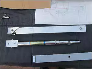

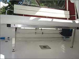

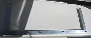

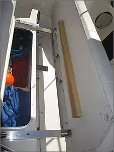

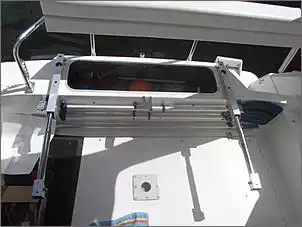

hier schon mal ein paar Bilder von den Auszügen (hatte ich erst einmal an der alten Sitzbank getestet).
Als Teleskopstangen habe ich die Auszüge von einer Badeleiter genommen und diese dann in 40mm Alu-Kastenprofil eingesetzt.
Hits:	287
Größe:	54,6 KB
Die Kastenprofile habe ich dann mit dem Boot verschraubt.
Hits:	351
Größe:	56,3 KB
Wichtig war ja, dass die Sitzbank nicht nur ausziehbar als Liegefläche sondern auch klappbar bleibt um an die Backskiste zu kommen.
Hits:	901
Größe:	65,9 KB

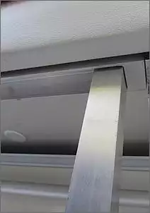

Jetzt musste die ausgezogene Liegefläche noch irgendwie verstärkt werden, die Teleskopstangen tragen ja das Gewicht nicht.
Es mussten also noch ausklappbare Füße ran - zwischen den Gelenken das 40 Kastenprofil, habe ich geschlitzt und 2 kleinere Kastenprofile als ausklappbar Füße eingesetzt.
Hits:	306
Größe:	51,0 KB

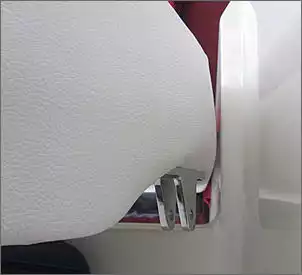

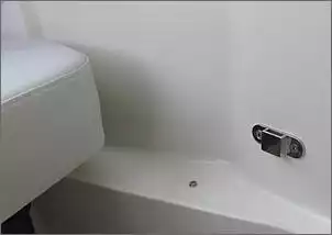

Hallo Urs,
die Sitzbank ist oben mit 2 VA Haken im Rohr eingehangen und unten sind 2 Riegel.

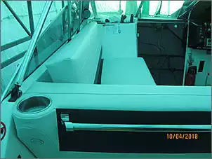

Mein Sitzbankumbau ist auch endlich fertig . Die Rückenlehne ist durch Klipphalter an der Reling befestigt und wird bei Liegeflächenumbau in 3 Scharniere eingehängt und unten setze ich dann 2 Füsse drunter. Frau und Kinder sind begeistert endlich eine richtige Sonnenliege zu haben.
Martin

Name:	Sitzbank Boot2.jpg
Hits:	468
Größe:	22,3 KB
ID:	819708Klicken Sie auf die Grafik für eine größere Ansicht
Hits:	865
Größe:	21,6 KB

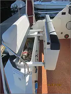

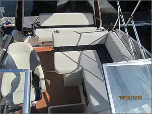

Ich hab auch noch ein paar Bilder im Sommer gemacht.
Hits:	277
Größe:	102,2 KB
Hits:	463
Größe:	90,3 KB
hier ist die L-Sitzbank 100mm zum Steuerstuhl ausgezogen.
Der Durchgang ist jetzt schmaler, macht sich beim sitzen aber unheimlich bemerkbar.

Die Liegewiese
Hits:	651
Größe:	76,3 KB

Hallo,hast Du mal ein Foto von den klappbaren Stützen für die hintere Sitzbank ?
Kannst Du die Stützen einfach einklappen ?
Vielen Dank im Voraus
Heinz
Heinz
Hallo Heinz,
das sind 2 verschiedene Alu Kastenprofile, das größere habe ich geschlitzt um die kleineren reinklappen zu können.
Hits:	267
Größe:	19,2 KB
Hits:	250
Größe:	24,0 KB
Hits:	245
Größe:	22,2 KB
Sirko

@virgin
wenn die Füße heruntergeklappt sind, halten die dann von alleine, oder musst du die festschrauben?
Wackeln die Füße nicht, ohne zusätzliche Verankerung im Boden?
(nicht falsch verstehen! - ich bewundere die Arbeit - nur eine Frage, da ich selbst an einem Umbau arbeite!)

die Füße habe ich so konstruiert, dass wenn sie ausgeklappt sind sowohl oben als auch an dem hinteren Steg vom großen Kastenprofil anliegen.
Dazu musste das Gelenk (die Schraube) asymmetrisch angeordnet werden.
Hits:	145
Größe:	30,6 KB
Zusätzlich kann ich die Sitzbank an der Bordwand einhängen, dadurch bewegt sich dann nichts mehr und die Füße müssen auch nicht arretiert werden.
Hits:	141
Größe:	22,9 KB
Hits:	142
Größe:	52,6 KB
Sirko

Erstmal herzlichen Dank für die Fotos.Welche Maße hast für die verschiedenen Profile genommen und wie hast Du den sauberen Ausschnitt hinbekommen?
Sieht sehr gut aus.
Gruß Heinz
