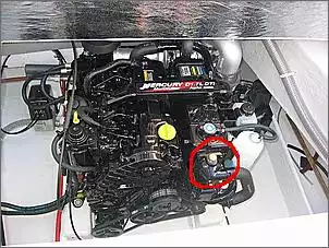

Hmm wenn ich das Bild so anschaue wird es leider nicht ganz so einfach sein.
Besorge dir zuerst die Dichtungen vom Wärmetauscher. Du musst da vermutlich ein bischen mehr abschrauben als bei einem Benzin Wärmetauscher der nachträglich dazukam. Aber ist alles lösbar.Viel Erfolg
Gruß Tomas
Eigentlich braucht er nur 4 Schrauben öffnen, und einen Blick drauf werfen ob das Problem überhaupt der Wärmetauscher ist. Falls ja kommt natürlich etwas mehr Arbeit auf ihn zu.
