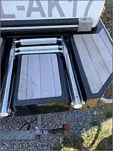

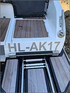

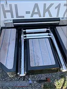

Hallo....
Hat von euch jemand einen Idee wie man so ein Teakimitat reinigen kann?

Guten Morgen Mirsad
Ich würde dir empfehlen, das EVA-Deck ist selbstklebend, sehr flexibel und wirklich sehr gut aussehend.
Ob es einfach auf deinen vorhandenen Platten klebt weiß ich nicht eventuell die Laminatplatten abmachen und den Untergrund gut reinigen und glätten danach klebt das EVA-Deck meist problemlos und dauerhaft.
Über die Reinigung deiner Laminatplatten kann ich leider nichts sagen da ich solche Platten noch nie gesehen habe

Ich habe mein TEAK-Imitat vorige Woche nach dem Winter gekärchert.
Vorher habe ich alles mit Schimmelentferner und Plastikreiniger aus dem Baumarkt eingesprüht und 15min. wirken lassen.
Wie neu sah es hinterher aus.

Suuuubbbbaaaa 😊 irgendwelchen bestimmten Reiniger?
