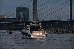

Also wie bei meinen Vorgänger auf dem Bild nur das IMO-Nummer oder sein Funkrufzeichen
Name:	2019-03-23 09.55.25.jpg
Hits:	155
Größe:	80,6 KB
