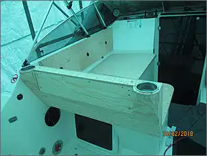

Hallo an alle,
da ich nur eine schmale Bank mit einfacher Rückenlehne habe, möchte ich eine neue Sitzbank mit Rückenlehne über die ganze Breite bauen, und die Lehne mit gepolsterten Ecken versehen. So wie auf dem Beispiel Foto mir würde aber einteilig reichen. Ich habe kein Plan wie die Unterkonstruktion aussehen soll. Hätte da vielleicht jemand ein Foto von einer Ecke ohne Bezug?

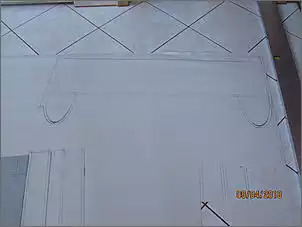

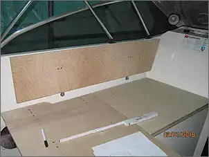

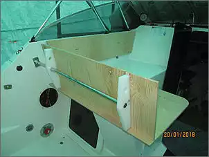

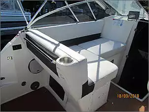

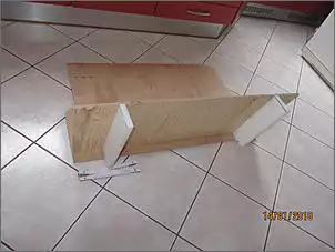

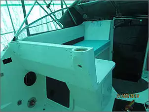

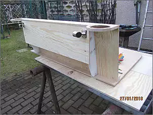

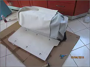

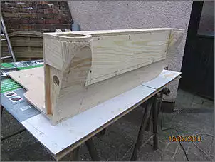

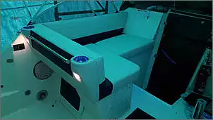

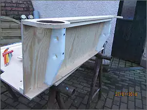

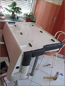

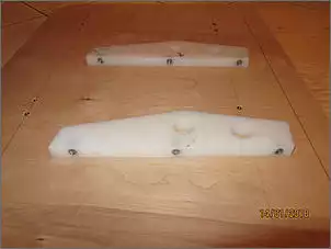

Hallo Ralf,
ein Bild von deinem Boot währe ganz hilfreich.
Über die Form hast du dir ja schon Gedanken gemacht, solltest aber nicht vergessen wie du sie befestigen möchtest - kommst du von hinten ran?
Anbei ein paar Bilder von meinem Sitzbank-Bau als Gedanken. Weitere Bilder sind in meinem anderen Umbau Thema.
Die Bilder habe ich jetzt nicht weiter kommentiert, bei Fragen helfe ich aber gerne weiter.

Hallo Sirko,
das ist eine sehr schöne Arbeit von dir und Optisch sehr ansprechend.
Mein Boot ist das gleiche wie auf dem Bild, nur wurde bei meinem irgend wann mal alles rausgerissen, und verunstaltet wieder aufgebaut. Die Bank selber stellt auch kein Problem dar, mir geht es um die Eckteile ich kann mir die Unterkonstruktion aus Holz und Schaumstoff nicht vorstellen. Die Ecken auf dem Foto sind ja zweiteilig, mir würde eine einteilige reichen.

Hallo Ralf,
die Ecken würde ich in einer Sperrholz-Kasten-Konstruktion machen, für die Rundung würde ich eine dünne Sperrholzplatte biegen und dann eine relativ dünne Schaumstoffpolsterung 20-30mm nehmen, dann kann man auch noch auf das Polster rauf treten.
Es sitzt sich dann zwar nicht ganz so bequem, bei den Ecken sollte es aber egal sein.
Wenn du von hinten ran kommst um es festzuschrauben, kannst du es einteilig machen, ansonsten wirst du den Spalt benötigen um die Schrauben zu verstecken.
Sirko
