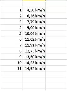

du willst doch einen 'Verdränger...
beim Verdränger solltest du mittlerweile gelernt haben, dass die Max. Geschwindigkeit die Rumpfgeschwindigkeit ist....
diese kannst du dir leicht ausrechnen...

Damit du nicht zu lange rechnest...
Hits:	162
Größe:	21,9 KB
Die Bootsangaben sind meist länge über alles ... da kannst du ungefähr 1m abziehen damit du die Länge der Wasserlinie hast...
für dein Projekt den Rhein zu Berg zu fahren musst du dann die Strömungsgeschwindigkeit abziehen um auf die Fahrt über Grund zu kommen.

Du musst doch nicht gleich wieder gemein werden.......
Mit dem treibenden Backstein ist das schon schlimm, jetzt auch noch Rasen wachsen sehen.....
