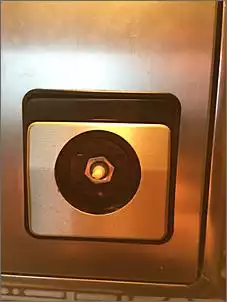

Habe alle kontakte durchgemessen (Sicherung vorher aus, bin ja auch nicht lebensmüde) ebenso die Wege dorthin diese waren alle ok.
Danach die Fassungen gesäubert und etwas nachgebogen. Der Schrank leuchtet wieder. Danke für die tipps
Eine sache habe ich noch, und zwar haben wir überall Busch&Jäger verbaut. Diese "konstruktion" ist von Jung. So steht es auf den Plastik teile drauf.
Nun habe ich ein rahmen von Busch&Jäger angehalten, dieser ist deutlich größer als das hier verbaute. Das "innere" in meinen fall zum testen eine Steckdose passt um den schwarzen rahmen, problem was nun ist das oben dann luft wäre.
Die Firma die den Schrank erbaut hat, hat eine art Beschriftungsfeld für die Einsätze als abschluss genommen.
Gibt es von Busch&Jäger vergleichbares?

so war es.
Anhang 825406
Leider nein, da baut jeder Hersteller seinen eigenen Kram. Wenn du Glück hast bekommst du einen Einfachrahmen mit der Dimmerabdeckung auf den Dimmer gebaut. Von Jung bekommst du für das Programm auch bei e-bay nichts mehr?
Gruß Uli07
Anhang 825406
Was willst du tun? Und warum?
Das Jung System um was fehlendes ergänzen oder aufhübschen?
Oder auf Busch- Jäger umbauen wegen "alles ist gleich im ganzen Haus" Optik?
Eine Einfachabdeckung steht über und schließt nicht wie jetzt bündig ab. Zudem bekäme ich den einsatz nicht wirklich fest.
Ich werde mal bei ebay suchen, die Serie müsste aber schon knapp 15-20 jahre alt sein, sehe da nicht den größten erfolg.
Es grüßt Flo
Also für meine 30 Jahre alten "Jungs" gibt´s noch alles.
