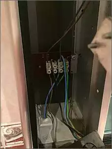

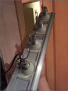

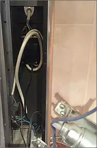

Alt 12.01.2019, 20:05
Benutzerbild von Bartho
Bartho Bartho ist offline
Registriert seit: 13.06.2010
Ort: Nähe Cuxhaven
Beiträge: 2.982
Boot: Bavaria 820
Rufzeichen oder MMSI: DJ4866
Hinter den Dimmer, die Stromversorgung für die Linke seite führt unterhalb des Schranks in einen art zweiten Boden.
Das Schwarze kabel führt zu den Lampen und ist steckbar.
Hits:	163
Größe:	45,9 KB
Verkabelung der Lampen, auf beiden seiten identisch

Linke seite, abgang für die Lampen und für die Steckdose
Hits:	152
Größe:	40,8 KB

Alt 12.01.2019, 20:14
Beiträge: 32.426
da gehen immer 2 Leitungen von Lampe zu Lampe,
also Parallel Schaltung, anders wäre das auch nicht möglich

dann gehe mal schön der Reihe nach vor, Lampen kann man in einer anderen Fassung testen oder den Durchgang messen,
in der Fassung kann man Spannung messen, wenn die Spannung da ist und die Lampe nicht leuchtet kann man die Kontakte nachbiegen mit einem kleinen Schraubendreher, wenn die Spannung nicht da ist muß unterwegs die Leitung unterbrochen sein
Hallo Ralf. Lampen hat er schon in der funktionierenden Fassung getestet.
Du gibst ihm Tips, da wird mir schwindelig.
Bitte nicht vergessen beim Kontakte biegen den Strom abschalten.
Aber an den Kontakten wird es nicht liegen. Müsten ja dann die Kontakte von 7 Fassungen gleichzeitig verbogen sein. Doch eher unwahrscheinlich.
Wahrscheinlicher ist es das ein Kabel aus einem Anschluss bei einer Fassung raus ist. Oder vielleicht ein Kabelbruch.
Am besten wird es sein. Den Strom abschalten und sich die Anschlüsse an den Fassungen anschauen.
Viele sprechen die gleiche Sprache und verstehen sich doch nicht!.
Gruß Lothar an der Saale

Bei den alten Kronleuchter passiert oftmals das selbe. Eine Birne nach der anderen versagt seinen Dienst obwohl diese heile sind. In allen Fällen sind es die Fassungen. Die Kontakte kannste nachbiegen.
Gruß Uli07
Ja, im Laufe der Zeit. Eine nach der Anderen. Aber nicht 7 gleichzeitig.
