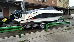

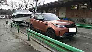

Hallo, mein "Disco" 5 darf 3.5 t ziehen. Egal ob mit oder ohne Luftfederung. Gesamt 6440 kg.
Meine QS 805 bringt mit 120 l Sprit und etwas Gedöns 3280 auf die Waage. Insg. 5720.
