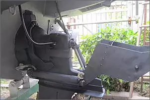

das mit der Farbwahl ist nicht so einfach - die Erfahrung musste ich machen.
2008 hatte ich bei mir auch Antriebsteile neu lackiert.
Zuerst natürlich die alte Farbe bis auf das blanke Aluminium mühselig in Handarbeit entfernt und dann mit Wilckens 2 K Epoxid Primer grundiert.
Hits:	137
Größe:	38,0 KB
anschließend mit Wilckens dd Hartlack überlackiert und montiert.

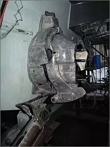

nach 2 Jahre (die Sommersaison im Wasser) war dann die Farbe wieder abgeblättert

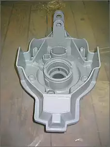

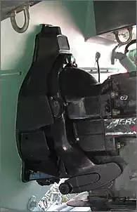

alles wieder so gut es ging sauber gemacht und mit VC Tar 2 Epoxid gestrichen

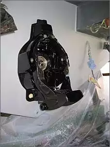

anschließend noch mit Antifouling
Hits:	140
Größe:	79,1 KB
und die Farbe hält immer noch
War meine Erfahrung
