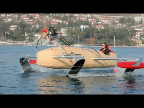

Wolf,
wenn Du schon Erfahrung mit Foils hast, warum bringst Du die Rümpfe dann nicht gleich komplett aus dem Wasser?
siehe Gardasee

Zitat von Appiano Beitrag anzeigen
Das wollte ich - soweit es mit AB überhaupt möglich ist, weil die Schraube ja nun irgendwie ins Wasser muss.
Das heißt: wenn man vorn anhebt hinten aber nicht, dann geht das Heck durch das Anheben vorn leicht in die Knie, wenn da zu wenig Volumen ist. So halb fliegen ist schwierig. LG Wolf
Schau Dir den roten Kat bei Sekunde 23 im Gardaseevideo an.
Der hat 2 Foils kurz vor dem Schwerpunkt und 2 hinten an den Ruderblättern.
Wenn Du den Anstellwinkel hinten leicht änderst kannst Du damit die Flughöhe steuern.
Bei den Passagiertragflügelbooten am Gardasee reicht das V und die Geschwindigkeit, um die Flughöhe zu ändern.

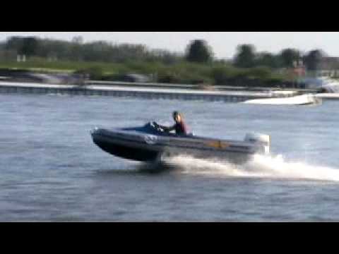

Mahlzeit!
ich habe auch schon Hydrofoils nachgerüstet!
https://www.youtube.com/watch?v=hFINvtWDe_c
Also die Alufoils die du da hast sind viel zu dick!
Deshalb auch die Welle die am Motor stört.
am besten die von den Volga70 Booten nachbauen...
Wenn der Kat hinten fliegen soll, muss der Motor aber tiefer!

@cupra Sonne
Herzlichen Glückwunsch, dass Du das geschafft hast. Sieht toll aus. Ist das Boot auch schneller geworden? Ob mein Flügelprofil zu dick ist -- oh ja - mag sein. Ich bin davon ausgegangen, dass ca. 400kg zu heben sind und ich dafür auch eine gewisse statische Höhe des tragenden Bauteil (Flügel) brauche. An der dicksten Stelle ist er 23mm, aber im Mittel natürlich viel dünner. Nicht mehr als 6-7 cm Breite können da überhaupt etwas tragen. Nun stell Dir vor: ein Rohr von 20mm Höhe und 60 mm Breite muss bei einer Spannweite von 70 cm 400kg tragen. Abgesehen von zusätzlichen Stößen durch Wellen. Ich weiß nicht, ob das wirklich überdimensioniert ist. Wir haben über Jens Brückendeck diskutiert. Das wird etwa auch so dick, aber muss nicht auf 6 cm Breite 400kg tragen - ok - die Spannweite ist da deutlich größer.
