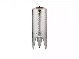

Guten Morgen Roman,
Ich Messe beides. Das Glattwasser um zu wissen wieviel ich noch Nachguß geben kann. Ist so ne erfahrungssache, heute Messe ich ich die Würze vor dem Kochen, also bei Pfanne voll.
Ich hab den Speidel 120l Gärtank den ich mit einer großen Begleitkühlung kühle.

der schaut wirklich top aus. Was meinst Du mit Begleitkühlung? Ich dachte der Bottich ist doppelwandig?

eine Begleitkühlung ist ähnlich wie ein Biekühler, nur das er die Bier und Limoleitungen vom Fass bis zum Zapfhähnen kühlt.
Und mit dieser Kühlflüssigkeit aus dem Begleitkühler wird der Doppelmantel im Gärfass gekühlt.

Hast Du das selbst gemacht und war das Fass zu kaufen?

Fass ist von Speidel, Begleitkühler gebraucht gekauft (Bucht zb.) und dann noch Schläuche dazwischen und ein wenig isolieren und dann wird UG gebraut
