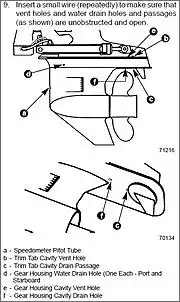

Alt 29.11.2018, 11:39
Chili Chili ist offline
Beiträge: 8.796
22.110 Danke in 7.135 Beiträgen
Zitat von Lombardini Beitrag anzeigen
Einen Ablauf gibt es wohl auch aber der setzt sich mit den Jahren zu.
Da müsste dann ja bei laufendem Impeller auch Wasser rauskommen.
