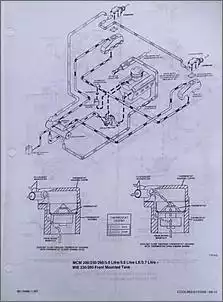

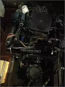

So, ich hab schon mal etwas aus gebaut. Abgasknie: keine Auffälligkeiten.
Thermostatgehäuse: keine Auffälligkeiten. Allerdings kommt es mir etwas merkwürdig vor, das mein Warmwasserboiler von dem Kühlwasserkreis des BB Abgassammlers gespeist wird. Aber auch die Überprüfung nach einer möglichen Verstopfung blieb negativ.
Mercruiser hat ein Anschluss kit für Boiler, diese werden unterhalb des Thermostatgehäuses (Rücklauf) und vor dem Eingang der Wasserpumpe geschaltet (Zulauf). Bei mir wurdes das im Rücklauf vim Abgassammler zum Wärmetauscher einfach dazwischen geschaltet.
Wenn also dort der Durchlaufwiderstand etwas höher ist, fließt natürlich das meiste Kühlwaser durch den SB Abgassammler, da die beiden Abgassammler nur über ein Y-Stück im Thermostatgehäuse versorgt werden.
Ich werde das jetzt ändern. Ich hoffe nur, ich bekomme noch dieses Auxiliary Hot Water Maker Installation Kit.
Bleibt nur die Frage nach den Schläuchen???
Danke
