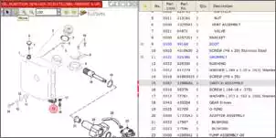

da der Warnsummer dauerpiept hatte ich mich jetzt auf die Suche gemacht.
Es ist der Schwimmer im Öltank meines 90PS Elpto Aussenborders.
Der Schwimmer geht trotz genügend Öl unter. Dadurch kommt der "lowoil" Piepalarm zustande.
Jetzt wollte ich "kurz" mal im Mercury Parts Catalogue das Ersatzteil recherchieren .... aber das gibt es da gar nicht... siehe Bild unten.
Habt ihr eine Idee welches Teil das sein kann bzw. wie ich rausfinde was ich bestellen muss ? Das Teil 12886A6 ist nur das Anschlusskabel. ich brauch ja aber den Schwimmer(ring) oder auch den ganzen Sensor...

Hallo Jörg,
den Schwimmer gibts meines Wissens nicht einzeln zu kaufen - er ist Bestandteil des Öltanks. Du müsstest also den ganzen Tank kaufen (TANK ASSY-OIL, Best. Nr. 828361A2)
Ich hatte das Problem auch schon bei mehreren ELPTO`s. Bei mir ist aber nicht der Schwimmer untergegangen, sondern er ist aufgequollen und hat sich dann nicht mehr auf dem Plastikröhrchen bewegt. Er hing immer bei minimum fest und der Summer hat gepiepst.
Grüße Michi
