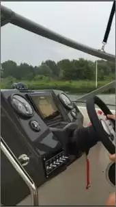

Bitteschööööööön

Danke dir !
Hättest du auch noch eins von vorne / frontal ?��������

Leider nein, der Platz ist aber absolut ausreichend und es wirkt auch nicht gedrungen.
