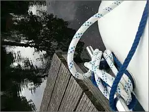

Funktioniert das auch bei Leinen die beim Verkauf schon hart waren?
Ich habe das Gefühl, dass die nicht als Festmacher gedacht sind.

Zeig mal ein Foto ... nicht, dass Du Dyneema-Fallen gekauft hast,
die sind recht steif und haben gegen null Dehnung, als Festmacher nicht
zu gebrauchen.
Siehe Bsp.

Sicherlich ist der weiß-blaue gemeint.
Ich finde bei Liros keine Entsprechung, weder bei den Festmachern noch bei den Fallen / Schoten.
Wenn Liros, dann wahrscheinlich ein Auslaufmodell.
http://www.liros.com/produkte/yachting/cruising.html
Sieht aber definitiv nach einem Fall oder einer Schot mit relativ geringer Dehnung aus.
Fallen / Schoten sollen eher wenig elastisch sein und liegen bei der Dehnung je nach Material bei < 1% bis < 8 %.
Festmacher sollen elastisch sein und liegen bei > 15 % bis > 20 % Dehnung.

Ich bin hin und wieder bei Liros im Outlet, ...wenn die Leinen neu schon steiff sind, dann hilft da nichts, da bewegt sich nichts.
Dann sind es aber definitiv Dyneema-Fallen.
Bei Liros kenne ich keine steifen Festmacher oder Polyester-Schoten.
Ich hatte auf der Maxi 33 die Liros Racer als Fall, die waren sehr steif, da kaum Dehnung, aber das gehörte so ...
Vielleicht ist das von Frank auch ein "alter" Rest gewesen oder auch gar kein Liros ...
