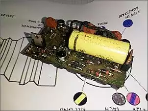

So, da ist der Übeltäter:
Hits:	160
Größe:	81,9 KB
Unten links sieht man die geplatze Diode.

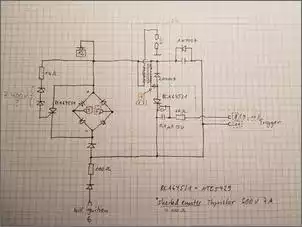

Falls es jemanden interessiert, so ist die CDI aufgebaut:
Hits:	142
Größe:	77,3 KB

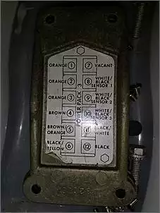

Die Nummern in den Kästchen korespondieren hiermit:

Ich habe 2 Z-Dioden identifiziert. Die Anderen mit einem grauen Streifen könnten welche sein, machen aber an der Stelle keinen Sinn. Hier gibt es eine Seite, die CDI Zündungen gut beschreibt, allerdings nur für die Einzylinder-Fraktion der Moppedfahrer. Aber das Prinzip wird klar.
Gruß, Jürgen

Sodele, repariert:
Hits:	92
Größe:	70,1 KB
Beim "Ausbau" hatte ich noch eine zweite Diode zerstört, die habe ich auch gleich getauscht. Es lagen noch einige MUR860 (ultrafast rectifier, 8 A, 600 V) rum, die habe ich eingelötet. Und gleich ausprobiert: Motor läuft, und geht auch schön brav wieder aus
Positver Nebeneffekt: Er springt gefühlt besser an Vorher musste man immer ein bischen orgeln, jetzt braucht man den Schlüssel quasi nur berühren
Wahrscheinlich war eine von den beiden Dioden wohl schon fast ein Widerstand.
Gruß, Jürgen

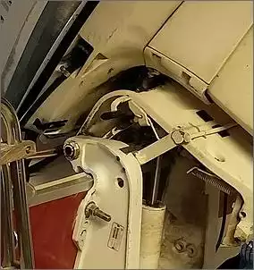

Z.B. Die Motorabstützung, die rausgebrochen war:

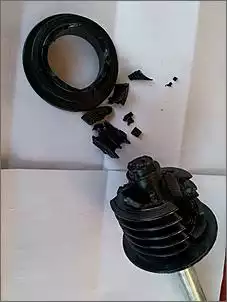

Als nächstes ist die Trommel der Seil-Lenkung dran, die im Urlaub zerbröselt ist:
