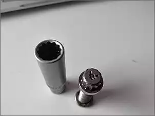

jetzt sind die zölligen 12 Kant Nüsse da.
Bei einer Schraube hat es funktioniert. Zwei andere am Geweih sind durchgerutscht und ich bekomme sie nicht los.
Die Schraube auf dem Foto ging raus. Aber wenn ich die Nuss drauf stecke, hat sie schon sehr viel Spiel. Kann es sein, dass jemand nachträglich eine metrische Schraube verbaut hat?
Habt Ihr eine Idee, sollte ich ggf. die nächstkleinere metrische 12 Kant Nuss bestellen, unterhalb 3/8 Zoll. Welche wäre das.

Metrisch oder Torx geht garnicht.
Steck die richtig drauf. Kopf erst abkratzen.
Nuss vorne plan schleifen aber kühlen, nicht ausglühen.
Mit Hammer drauf schlagen, dann erst drehen.
Gruß Mani

Moin Frank,
das ist seltsam
Ich glaube nicht, dass die Schrauben gegen metrische getauscht worden sind.
Evtl. ist die Fertigungstoleranz des Werkzeuges/der Nuss zu groß.
Was ich schon mal gemacht hab, weil Nuss nicht greifbar,
eine 6-Kant 10er Nuss mit 1/4" Antrieb und Verlängerung,
auf den 12-Kant-Schraubenkopf drauf geschlagen.
Funzt, aber die 12-Kant Schraube hat dann halt ne Macke und
du mußt das ganze in nem Schraubstock wieder trennen,
aber in höchster Not ne Lösung.
Oder ist das Gewinde im Alu Transom hinüber und die Schraube dreht dort durch?
Gruß Ingo

Kann es sein dass der Schraubenkopf schon ein wenig ab gerostet ist und deshalb nicht mehr passt, kannst du da irgendwie hin schauen.

Beiträge: 6.416
Zitat von Skibsplast Beitrag anzeigen
Moin Frank,
das ist seltsam
Vermutlich……
3/8“: Durchmesser außen: 9,53mm
Schlüsselweiten-Toleranz 3/8“: Kleinstmaß: 9,6mm; Größtmaß: 9,75mm
Wenn da ev. Noch 1/10 Abweichung?
Die US-Schauben: (hab nur 6-kant gemessen) haben oft noch etwas weniger Durchmesser.
Der von mir, bzw. von Exhauster genannte „Stahlwille“ hat z.B. paar Hundertstel über dem Kleinstmaß.
Grüße von Herbert

Standard 10er Nuss hat gepasst
letztendlich hat eine 10mm Nuss super gepasst und ich habe die Schrauben raus bekommen. Einige waren etwas abgenudelt. Ich habe neue Schrauben gekauft und im Geschäft die Vielzahnnuss des Kollegen probiert. Die hatte für meinen Geschmack auch viel Spiel. Lag also nicht an meinem Werkzeug, sondern an den Schrauben.
Damit ist das Geweih jetzt draußen.
Danke an alle und einen schönen Sonntag!
