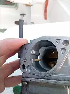

Moin Freunde der Motorentechnik
habe ein problem mit der "Beschleunigerdüse" am untersten Vergaser (von 3)
Hits:	69
Größe:	43,4 KB
hier im Bild der Messingstift.
im Ausgebauten Zustand (dreier Batterie) spritzt im "Vollgas" im Oberen und Mittleren Vergaser ein statter Strahl richtung Drosselklappe, im Untersten passiert nichts.
Habe heute den Vergaser zerlegt, gereinigt, kanäle überprüft, alle sind frei, auch die der "Beschleunigerdüse", Zuläufe ebenfalls.
Zusammengebaut, Benzinkammer gefüllt, Drosselklappe betätigt, nichts passiert!
Kann es sein das ich einen neuen Dichtsatz brauche? bevor ich 70€ verbrate, wollte ich euch um rat fragen

die Frage ist wie der Bezinstrahl erzeugt wird. Ich tippe auf eine Membrane, diese wird wohl defekt sein und muss erneuert werden. Wenn es diese Einzeln gibt, dann muss nicht unbedingt der Dichtsatz sein. Vorausgesetzt die anderen Dichtungen sind so gut, dass der Motor keine Falschluft zieht und die Vergaser nicht sabbern.

Wenn du die Bescheunigerpumpe meinen solltest, können die Dichtungen oder Ventile darinn defeckt sein.

Die Bohrung ist wahrscheinlich verstopft, da hilft nur Ultraschall reinigen. Was für ein Motor ist das?

So, fehler gefunden! Der Druck für jede einzelne Beschleunigerdüse wird durch einen kleinen Kolben im Vergaser generiert, welcher durch einen Stößel betätigt wird und als kleine Pumpe agiert.
Jetzt kommt der ganze Witz ans Tageslicht! : es hat eine kleine 3mm Stahlkugel und er Seegering gefehlt welcher wie eine kleine Pumpe arbeiten soll....
Kugel und Seegering ersetzt und der Vergaser läuft wieder!
