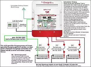

(Ich habe daheim ein CTEK MXS 5.0, das hat einen Schuko-Stecker und trotzdem nur eine 2-adrige Netzleitung.)
Und das innerhalb des Ladegeräts Schutzleiter und Batteriemasse verbunden sind, das dürfte in aller Regel NICHT der Fall sein.
Hier mal beispielsweise ein Auszug von einem Sterling-Ladegerät:
Hits:	482
Größe:	115,1 KB
Da steht explizit, dass man diese Verbindung (also Bootsmasse mit dem Schutzleiter-Bolzen) selbst herstellen muss, wenn man ISO konform sein will. Und dass dadurch erst das Galvanikproblem entsteht.
Kann man jetzt so machen, muss man aber eben auch nicht.
Einziger Vorteil ist, dass wenn das Ladegerät einen Defekt hat und Netzspannung auf die Batteriemasse gerät und damit am Boot anliegt, dass dann die Sicherungseinrichtungen landseitig (z.B. FI) ansprechen.
