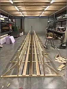

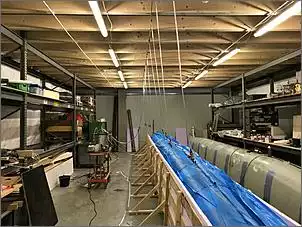

Fotos? Na klar doch

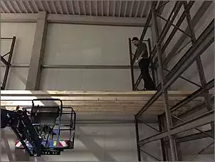

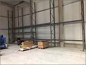

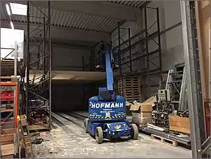

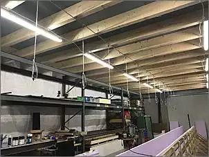

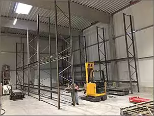

Hier die ersten Bilder vom Aufbau unserer "Werftecke". Den Prototyp haben wir noch unter sehr improvisierten Bedingungen gebaut, aber jetzt sind wir in unserer Ecke eingezogen.
Wir haben 15 x 8m zur Verfügung. Ende Dezember 2017, zwischen den Feiertagen, haben wir Schwerlastregale zur Abtrennung aufgestellt und einen Zwischenboden eingebaut, so dass wir zweistöckig sind. Plan ist, unten zu fertigen und oben die Teile zu lagern, die gerade nicht bearbeitet werden.

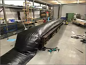

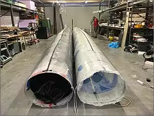

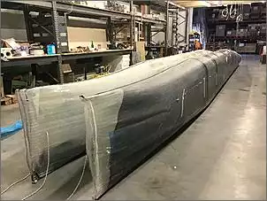

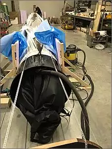

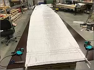

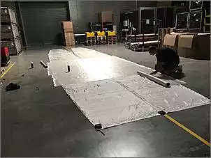

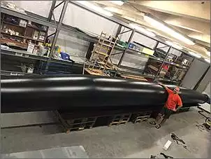

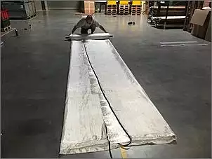

Nach dem Aufbau unserer Werftecke haben wir leider durch einen Bandscheibenvorfall ziemlich viel Zeit verloren. Ende Mai ist Freddy wieder so fit, dass wir letztendlich starten können.

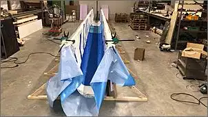

Der Plan ist es, beide Seitenrümpfe parallel zu fertigen: Länge je 11,5m, Breite 0,7m, Höhe 1m.
Wir werden erst eine monolitische Innenschale fertigen und dann in zwei Schritten das Sandwichmaterial und das Glasgelege für die Außenschale aufbringen. Insgesamt wird also jeder Seitenrumpf 3 x mit Harz geflutet. Bug, Heck und die Kielausformung werden wir uns gesondert vornehmen, wenn die Außenschale komplett ist.
Die Formgebung der Innenschale bestimmen wir durch den Zuschnitt der Blase und den Zuschnitt der Außenhülle, die wir aus Abreißgewebe zuschneiden und zusammennähen. Das sind quasi unsere Werkzeugformhälften.
Darüberhinaus können wir die Formgebung dadurch beeinflussen, wie viel Luft in die Blase gefüllt wird und wie das Abreißgewebe vorn und hinten gespannt wird.

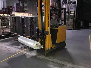

Die Blase ist aus einer PVC-Teichfolie gemacht. Das Material ist schon recht schwer und stabil, denn die Blase wird bis zum dritten Flutvorgang im Rumpf bleiben. Das Material lässt sich gut schweißen und kleben, wir sind komplett auf das Kleben gegangen. Wir arbeiten am Heck eine Luftschleuse und mehrere Kabeldurchführungen ein, so dass wir bei Bedarf auch reinklettern können. Z.B. um alle Klebestellen auf Dichtigkeit zu prüfen. Allerdings fängt man in dem Teil ganz schön das schwitzen an
Die Hülle kann mit einem Reißverschluss verschlossen werden. Zwischen Blase und Hülle wird später das Glasgelege platziert.

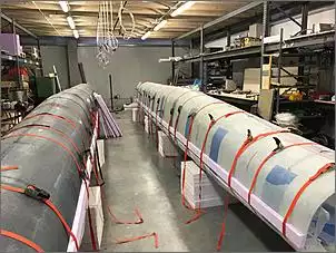

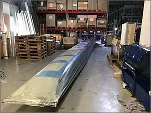

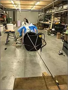

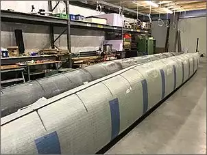

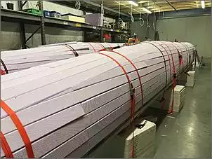

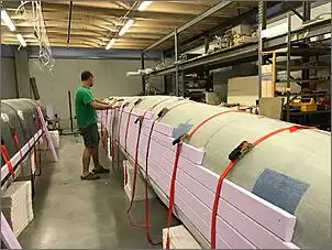

So, weiter gehts.

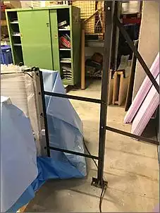

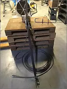

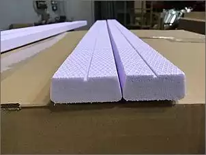

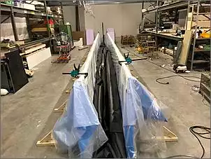

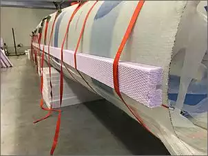

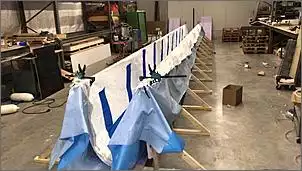

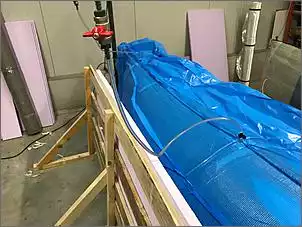

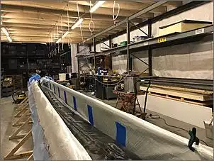

In die Hülle aus Abreißgewebe arbeiten wir im Bug und Heck noch Verstärkungen ein, damit wir später nach vorn und hinten ordentlich (über einen Greifzug) spannen können. Wir bringen auch entsprechende Verankerungen in den Hallenboden ein.

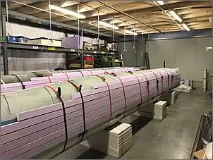

Außerdem bauen wir uns noch eine einfache Stützkonstruktion. Wir wollen unsere Flanken schön gerade und senkrecht haben und durch diese Stützkonstruktion kann die aufgepustete Blase in drei Richtungen nicht mehr ausbauchen. Bei unserem Prototypen haben wir das noch nicht gemacht und die Seitenrümpfe sind entsprechend sehr rund geworden.
Die Styrodurplatten, die wir für die Stützvorrichtung verwenden, werden wir später, wenn die Vorrichtung wieder demontiert wird, für das Sandwichmaterial wiederverwenden.

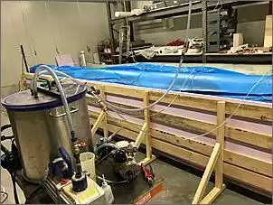

Auf dem einen Bild mit der Stützvorrichtung ist auch bereits ein Teil unserer Vakuum-Infusions-Anlage zu sehen. Über die Schläuche an der Decke saugen wir während des Flutvorgangs die Luft ab, um das Vakuum zu erzeugen und überschüssiges Harz in die Harzfalle zu leiten.

Zitat von ausdertraum Beitrag anzeigen
Allerdings.
Ich persönlich als Laie wäre froh, die Beschreibung eurer Bauweise etwas detaillierter lesen zu können. Der weisse Stoff, Glasgewebe?, ist die Hülle, die schwarze Teichfolie die Blase. Wo und wie kann man da Harz "fluten" und wie verteilt der sich so, wie man es möchte. Ich werde ja schon nervös mit drei Dezi Harz im Becher.
Da greifen wir jetzt etwas vor, so weit bin ich in meiner Berichterstattung ja noch gar nicht.
Ja, ist alles richtig. Innen die schwarze PVC-Blase, außen die weiße Hülle aus Abreißgewebe. Dazwischen wird das Gelege positioniert. Über die Hülle kommen dann noch Lochfolie, Absaugvlies und die Vakuumfolie. Auf der Innenseite, zwischen Gelege und Blase, kommen noch Lochfolie und Fließhilfe. Wir positionieren die Fließhilfe an den Flanken, um das Harz optimal verteilen und steigen zu lassen.
Wichtig ist immer, dass es von unten nach oben geht, also unten das Harz rein, oben die Luft absaugen.
Zur besseren Harzverteilung legen wir über die volle Länge des Rumpfes unten ein geschlitztes Kunststoffrohr (ø16mm), zwischen Blase und Fließhilfe. Am Heck führt ein Schlauch in das Rohr, und der Schlauch endet in einem Eimer, in den wir das angemischte Harz kippen. Wir positionieren den Eimer auch noch etwas höher und lassen die Schwerkraft für uns arbeiten, um die Fließgeschwindigkeit zu optimieren.
Die Luftabsaugung erfolgt über die Schläuche, die auf dem einen Bild mit unserer Stützkonstruktion bereits zu sehen sind. Sie sind in regelmäßigen Abständen positioniert und über Kugelhähne steuerbar. Das ist wichtig, so können wir die Harzverteilung noch etwas besser kontrollieren und steuern. Das Vakuum wird also gezogen zwischen PVC-Blase und der äußeren Vakuumfolie.
Die Absaugung des überflüssigen Harzes in die Harzfalle ist an der Stelle, an der der Rumpf am dicksten ist und das Harz als letztes ankommt.
Für die Innenschalen werden wir 4 x 6kg Harz (plus Härter) anmischen.

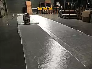

Am 22.6. legen wir das Glasgelege für die Innenschale des ersten Seitenrumpfes aus.
Die Reihenfolge:
Unterste Lage ist die zusammengenähte Hülle aus Abreißgewebe.
Darüber legen wir in Querrichtung eine Lage 450g Unidirektional Gelege. Die Querrichtung ist wichtig. Bei der Innenschale geht es um hauptsächlich um die Stabilisierung des Rumpfumfangs und der Formgebung. Die Länge und Querverwindungen werden wir später bei der Außenschale stabilisieren.
Zwei Bereiche werden mit einer weiteren Lage 450g Unidirektional versehen. Hier werden später die Beam-Auflagen sein.
Danach kommt in Längsrichtung ausgelegt eine Lage 750g Triaxial Gelege. Das legen wir mit den Fasern in Längsrichtung nach unten, also auf das Unidirektional. Die beiden schrägen Faserrichtungen liegen obenauf.
Wenn wir später in der fertigen Innenschale schleifen müssen und dabei ans Gelege kommen, würden wir so zuerst an den schrägen Fasern schleifen, dann auf die Längsfasern stoßen und erst danach würde die Schicht mit den Querfasern erreichbar sein. Die wichtigste Schicht liegt also am geschütztesten.
Dann falten wir das ganze Konstrukt vorsichtig zusammen und schaffen es zurück in unsere Ecke.

Ich habe das Thema "Fluten" jetzt zusammengefasst und in unserem Blog veröffentlicht. Das ist nochmal etwas ausführlicher als meine gestrige Ausführung, von daher kopiere ich das hier rein. Ich bitte um Entschuldigung, dass jetzt einige Punkte doppelt erklärt werden.
Gedanken zum Fluten
Zwischen PVC-Blase und Hülle aus Abreißgewebe wird das Glasgelege platziert. Als Fluten bezeichnen wir den Vorgang, das Gelege unter Vakuum mit Epoxidharz zu tränken.
Wir fluten von unten nach oben. Also unten das Harz rein, oben die Luft raus.
Wir fluten vom Heck aus. Das angemischte Harz wird in einen Eimer gekippt, von hier aus führt ein Schlauch zum unteren Ende der Blase. Dort geht der Schlauch in ein Rohr über. Dieses Rohr ist ein geschlitztes Kunststoffrohr, das wir über die komplette Länge der Blase legen. Über dieses Rohr verteilt sich der Harz über den gesamten Rumpf.
Das Vakuum wird zwischen der PVC-Blase und der äußeren Vakuumfolie gezogen.
Durch das Vakuum wird das Harz nach oben gezogen, steigt und benetzt so gleichmäßig das Glasgelege. Damit es optimal steigt, bringen wir Fließhilfe ein, das wir die Flanken hochreichen lassen.
Außerdem positionieren wir den Eimer, aus dem wir fluten, etwas höher und lassen die Schwerkraft für uns arbeiten, um die Fließgeschwindigkeit zu optimieren.
Die Luftabsaugung und die Erzeugung des Vakuums erfolgt über die Luftschläuche, die auf dem einen Bild mit unserer Stützkonstruktion bereits zu sehen sind. Sie sind in regelmäßigen Abständen positioniert und über Kugelhähne steuerbar. Das ist wichtig, so können wir die Harzverteilung noch etwas besser kontrollieren und steuern.
Auf der Oberseite der Blase, quasi konträr zum geschlitzten Kunststoffrohr, legen wir einen Spiralschlauch. Dieser Schlauch verteilt das oben angekommene überflüssige Harz und leitet es in die Mitte, wo es in die Harzfalle geleitet wird. Mittig deshalb, da unser Rumpf hier am dicksten ist und das Harz deswegen am längsten brauchen wird, um anzukommen. Absaugung in die Harzfalle deswegen, weil wir kein unnötiges zusätzliches Gewicht wollen.
Für die Verbindung der von der Decke kommenden Luftschläuche zu unserem unter der Vakuumfolie liegenden Spiralschlauch hat Freddy ein "Kreuzungsstück" entwickelt, das wir hier bei uns auf der Tiefziehmaschine fertigen. Es wird über den Spiralschlauch gelegt. Damit durchstoßen wir die Vakuumfolie und können umkompliziert abdichten. Das Kreuzungsstück hat außerdem die Aufgabe, Harz und Luft von einander zu trennen. Dafür hat es einen Hohlraum, in dem sich oben die Luft sammelt und abgesaugt werden kann, während unten das Harz im Spiralschlauch weiterfließt. Erst ganz zum Schluss wird das Harz in den Luftschlauch gelangen. Das ist dann der Zeitpunkt, an dem wir den Kugelhahn sperren.
Bei der Innenschale planen wir die Anmischung von 4 x 6kg Epoxidharz plus Härter. Wir haben uns auf das Epoxidharz von PRO-SET festgelegt. Für unsere PoC haben wir verschiedene Harz-Systeme getestet und kamen immer wieder zurück auf PRO-SET. Es ist ein teures System, aber in unseren Augen das beste. Wir nehmen dazu einen mittleren Härter. Die Topfzeit liegt bei ca. 4 Stunden, Aushärtung bei 25°C nach 24 Stunden.
Wir werden die Aushärtung beschleunigen, in dem wir in der Blase ein Temperiergerät platzieren und das Gebilde von innen aufheizen. Damit das gleichmäßig platziert, wird vorn am Temperiergerät ein 11m langer Schlauch aus leichtem Nylon angebracht. Durch den fließt die Wärme bis nach vorn in den Bug und verteilt sich gleichmäßig in der ganzen Blase. Zum ausrollen und befestigen des Schlauches wird einer von uns in die Blase kriechen müssen.
Wir werden uns beim Vakuum-Ziehen im Bereich -0,5 bis -0,6 bar bewegen. Mehr Vakuum würde dafür sorgen, dass das Harz wieder aus dem Glasgelege gezogen wird.

So, weiter mit Fotos und Beschreibung:
Letzte Vorbereitungen zum Fluten
Wir legen den ersten "Flutungstermin" auf den 30.6. fest. Die letzten Vorbereitungen machen wir direkt im Vorfeld, am gleichen Tag. Bedeutet auch, dass so ein "Flutungstermin" immer ein Monstertermin ist.
Wir werden langsam etwas aufgeregt. Das ist unser erster großer Meilenstein. Wir wissen, dass es im kleinen funktioniert und haben mit der PoC auch viel gelernt. Aber ob das alles auch so im großem funktioniert, wird sich erst beim Fluten herausstellen.
Auch Freddy wird langsam etwas nervös und wir schlafen beide nicht besonders gut.
Wir schaffen unsere "Gelege-Rolle" zurück zu unserer Stützkonstruktion und gehen an die letzten Vorbereitungen vor unserer ersten großen Harz-Infusion.
Hier die verschiedenen Lagen mal in der Reihenfolge von innen nach außen:
  • Blase
  • Trennfolie (um später einfach die Blase vom Gelege trennen zu können)
  • das geschlitzte Kunststoffrohr am Boden (zur Harzverteilung)
  • Fließhilfe (am Boden und die Flanken hochreichend)
  • Lochfolie (unter der Fließhilfe, damit die später vom Gelege getrennt werden kann)
  • Glasgelege
  • Hülle aus Abreißgewebe
  • Lochfolie und Absaugvlies (nur im oberen Bereich, wo abgesaugt wird)
  • Spiralschlauch (auf der Oberseite) mit Kreuzungsstücken
  • PE-Vakuumfolie
Dieses Konstrukt müssen wir jetzt in der Stützvorrichtung aufbauen.
Wir pusten die PVC-Blase mit einem Staubsauger auf, platzieren das Temperiergerät im Inneren und bringen die Hülle aus Abreißgewebe mit einem Greifzug auf Spannung.
Am kompliziertesten ist es, das Glasgelege faltenlos rund um die gefüllte PVC-Blase zu drapieren und die Hülle aus Abreißgewebe mit dem eingenähten Reißverschluss zu verschließen. Wir dürfen nicht am Glasgelege ziehen oder zerren, sonst würden wir für eine Verschiebung der Fasern und Lagen sorgen. Es funktioniert dann aber erstaunlich reibungslos, in dem wir uns Zentimeter für Zentimeter vorarbeiten.
Wir verlegen die Schläuche für den Harz und die Luftabsaugungen, bringen die Seiten der Vakuumfolie zusammen und dichten sie mit einem Dichtband ab.

Samstag, der 30. Juni ist für uns ein Monstertag. Die letzten Vorbereitungen haben uns ca. 5 Stunden gekostet, es ist bereits Mittag. Wir werden nach dem Fluten Wache halten müssen und richten uns auf eine lange Nacht in unserer Werft ein.
Wir verbinden die Luftschläuche mit unseren Kreuzungsstücken und dichten alles ab. Waage, Harz, Härter und ein Zettel mit den anzumischenden Gewichten stehen auch bereit.
Die erste aufregende Aktion ist das Anschmeißen der Vakuumpumpe. Wir gehen Schritt für Schritt die Vakuumfolie ab, immer mit dem Ohr an der Folie, und dichten alle Stellen ab, aus denen es pfeift. Am meisten pfeift es hinten am Heck, da muss Freddy mit Acrylkleber und ganz viel Dichtband massiv eingreifen. Wir stellen fest, dass ich deutlich höhere Töne wahrnehmen kann als Freddy. Dadurch werde ich zu unserem Leck-Detektor.
Es dauert nicht lange, und wir haben alle undichten Stellen gefunden. Hauptsächlich am Übergang zur Blase und an der Verbindung der linken mit der rechten Seite der Folie.
Wir schauen uns an. Ich werde das Gefühl nicht los, dass wir irgendwas wichtiges vergessen haben, uns fällt aber nichts mehr ein. Freddy gibt das Go zum Harz anmischen. Ab jetzt tickt die Uhr. Es ist 16:30.
Für diese Phase gibt es keine Fotos. Es ist zu aufregend und jeder hat seine Aufgaben, die schnell erledigt werden müssen. Ich übernehme das Anmischen und Bereitstellen des Harzes. Freddy mischt zusammen und füllt ihn den eigentlichen "Flutungs-Eimer" um, ich bekomme meinen Eimer zurück und mische neu. Das ganze vier Mal. Währenddessen und danach gehen wir etwas aufgeregt um den Rumpf, beobachten, wo das Harz fließt und fragen uns, ob die 4 x 6kg ausreichen werden. Wir beobachten die Luftschläuche, um rechtzeitig die Kugelhähne zu sperren. Wir kontrollen das Vakuum und die Blase. Sie scheint etwas Luft zu verlieren, vermutlich durch die Zugänge der Kabel für das Temperiergerät. 2-3 Mal pusten wir sie vorsichtig etwas auf.
Der Flutungsvorgang dauert ca. 1 Stunde, dann ist das Harz drin. Wir entscheiden uns, die Harzmenge nicht zu erhöhen. Es scheint sich ordentlich zu verteilen und kommt auch an den Flanken hoch. Als wir die ersten Verbindungen oben am Rumpf sehen, wissen wir, dass es gut läuft. Selbst wenn einzelne Flecken nachher nicht getränkt werden ... sofern wir diese grundsätzliche Verbindung einmal rundherum haben, ist alles gut. Jetzt muss nur noch die Blase durchhalten, bis der Harz ausgehärtet ist. Nach ca. 2.5 Stunden sehen wir bereits kaum noch Bewegung im Harz, es scheint bereits zu gelieren. Wir schalten das Temperiergerät im Innern der Blase ein und takten es langsam hoch, um die Aushärtezeit zu beschleunigen.
Dann stellen wir uns Campingbetten und Essen neben den Rumpf und gucken Fussball-WM. Alle paar Minuten geht einer von uns herum und checkt. Durch das Temperiergerät beschleunigen wir die Aushärtung so dermaßen, dass wir bereits abends um 23 Uhr der Meinung sind, dass jetzt nichts mehr passieren kann.
Bereits am Sonntag Mittag, den 1.7. packen wir den Rumpf aus. Das ist eine haarsträubende Angelegenheit. Die Vakuumfolie verpasst mir ständig Stromschläge und sogar Freddys Beinhaare stehen ab
Hits:	494
Größe:	66,1 KB
Ja, und hier ist nun unser Riesenbaby. Einige kleine Stellen sind nicht getränkt worden, aber wir entscheiden uns dagegen, nachzulaminieren. Diese Stellen werden beim nächsten Fluten (die erste Hälfte der Außenschale) auf jeden Fall mit erwischt. Die Flanken und die Form sind ziemlich exakt so geworden wie wir es uns vorgestellt haben.
Hits:	495
Größe:	90,2 KB
Und da es so gut funktioniert hat, legen wir den zweiten Rumpf gleich nach. Am 13.7., also zwei Wochenenden später, wird die zweite Innenschale geflutet. Diesmal sind wir bereits etwas relaxter und denken sogar daran, Bilder zu machen.
Unser erster Meilenstein ist damit erreicht. Die nächste Phase wird das Aufbringen der Styrodurleisten sein.
Hits:	475
Größe:	82,9 KB
Hits:	488
Größe:	82,9 KB

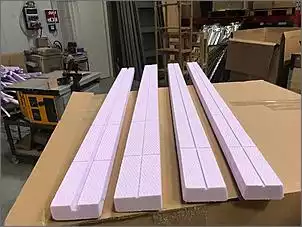

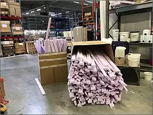

Jetzt, wo die Innenschalen der Seitenrümpfe existieren, starten wir mit den Vorbereitungen für das Sandwichgelege. Das Styrodur hat eine Wandstärke von 30mm (bei der PoC haben wir mit 20mm gearbeitet).
Wir werden die Leisten plankenmäßig am Rumpf anbringen und zwischen jede Leiste Glasgelege legen, bevor wir die letzten Schichten an Glasgelege für die Außenschale drüberlegen. Dadurch haben wir später, wenn wir das Gelege mit Harz geflutet haben, eine feste Verbindung zwischen Außen- und Innenschale zwischen jeder einzelnen Leiste in Form von Rippen. Das macht stabil.
Wir schneiden die Styrodur-Platten zu schmalen Leisten bereit. Danach wird jede Leiste nochmal in mehreren Schritten bearbeitet, was ich aber gut alleine erledigen kann. Ich weiß bald auch, warum Freddy sich gern währenddessen eine andere Arbeit sucht: Styrodur schneiden ist echt widerlich und trotz Absaugung an der Kreissäge und einer Schutzbrille gelangt der Staub in Augen, Nase und Atemwege. Ich besorge mir eine echte Schutzbrille, die rundherum abschließt. Voll eingemummelt mache ich weiter.
Jede Leiste bekommt eine Nut in Längsrichtung und 6 Nuten in Querrichtung. Das ist für die Harzverteilung, denn wir verwenden die Leisten anstelle von Fließhilfe und der Harz soll später über diese Kanäle unter dem Styrodur verteilt werden. Außerdem wird jede Leiste an der Außenseite (also da, wo nicht die Nuten sind) über die Längskante mit Radien versehen. Der Effekt, den wir uns davon erhoffen, ist folgender: durch die Radien produzieren wir deutliche Rillen in Längsrichtung. Diese Rillen werden die Stabilität in Längsrichtung noch unterstützen. Ähnlich, wie ein Dach mit Riffelblech stabiler ist als ein gerades aufgelegtes Blech.
Wir bauen uns eine Art Modularsystem an Leisten auf:
• gerade Kanten mit großem Flutkanal (die werden dort angebracht, wo wir das Harz einleiten und führen dann über die gesamte Länge nach vorn zum Bug)
• gerade Kanten mit den normalen Nuten
• abgeschrägte Kanten für die Rundung der Kiel-Unterseite
• abgeschrägte Kanten und leicht schmaler geschnitten für die Rundung der Deck-Oberseite (diese Leisten kommen erst später zum Einsatz)
Ob das an "Modellen" ausreicht oder die Palette noch ergänzt werden muss, lassen wir mal auf uns zukommen. Beim ersten Teil der Außenschale werden wir die ersten drei Varianten verwenden. Wir versuchen, möglichst wenig stückeln zu müssen.
Das Schneiden der Leisten kostet mich ein Wochenende.

Dafür geht das Anbringen der Leisten dann aber ziemlich schnell. Am längsten dauert es, die vielen Gurte vorab anzubringen. Sie sind zu kurz, so dass wir für jeden Umfang zwei Stück brauchen.
Wir starten in Höhe des Flutkanals und verlegen als erstes die komplette Länge mit der extra tiefen Nut. Das ist unsere Orientierungslinie, die wir ganz akribisch mit Laser ausrichten. Wir kleben sie auch direkt am Rumpf fest, damit nichts mehr verrutschen kann.
Dann arbeiten wir uns der Höhe nach durch und legen erstmal lose auf. Die Rümpfe liegen immer noch mit der Kielseite nach oben, und ab einem gewissen Punkt wird die Rundung so stark, dass wir auf die Leisten mit den abgeschrägten Kanten umsteigen. Den Bugbereich lassen wir offen, der wird erst beim zweiten Teil der Außenschale mitgemacht. Auch im Bereich des Kiels werden wir nicht komplettieren, da wir hier später noch die Kiellinie modellieren werden. Und unterhalb des Flutkanals ist der Bereich, der mit dem zweiten Teil der Außenschale entstehen wid.
Nach wenigen Stunden sieht der Rumpf bereits bis auf ein paar Lücken, für die wir die Leisten stückeln müssen, komplett aus.
